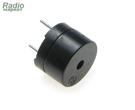

vcter писал(а):
Все работает как и просил, только нужно увеличить протяженность сигнала (бип-бип) в два раза, а то пищалка не успевает включаться. Увеличь пожалуйста.
Увеличил. Ритм такой: 0,3 s звук - 0,3 s пауза - 0,3 s звук - 1 s пауза... и так 5 раз. Если не устраивает - скажите какой сделать.
Вы мне не ответили:
Soir писал(а):
...скажите какая пищалка. Варианты: пищит при подаче постоянного напряжения; нужно подавать переменное напряжение (частота?).
Прошивка расчитана на пищалку, работающую при подаче постоянного напряжения. Если у Вас другой тип, например динамик, тогда на него нужно подавать переменку...
Termometr.zip [3.07 KiB]
Вы мне не ответили:
Спасибо щас попробую. Пищалка обычная с генератором внутри, для постоянного напряжения 5в.
Вот такая.
5vr.gif [114.76 KiB]
Попробывал, мало. Нужно еще увеличить ритм. Сделай пожалуйста 1с звук, 1с -пауза, 1с - звук и так 5 раз.
А сколько она кушает? Может надо транзистор перед ней...
 Заголовок сообщения: Re: Терморегулятор на микроконтроллере PIC16F84 датчикe DS18
СообщениеДобавлено: Вс фев 06, 2011 13:00:43
Карма: 90
Рейтинг сообщений: 1432
Сообщений: 4599
Откуда: Планета Земля
Обязательно надо, кушает она прилично.
