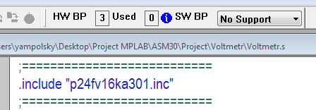

Roman Venom писал(а):
У PICKIT3, увы, в режиме отладки только 4. У PICKIT2 - только 3. Сам МК тут ни при чём.
Тогда возникает резонный вопрос, почему на одном и том же ПИКкит2 (или ПИКкит3 - не важно) у разных контроллеров разные количества breakpoint?
 Заголовок сообщения: Re: Програмирование pic на СИ.
СообщениеДобавлено: Чт дек 24, 2015 13:01:55
Зарегистрирован: Сб июл 11, 2009 18:42:21
Сообщений: 1135
Откуда: Украина, г.Николаев
КРАМ
ГМ. Интересно. Я долго сидел на PIC18, сейчас перелез на 24. Количество BP не изменилось. Есть конкретные примеры?
Успех - императив!
СообщениеДобавлено: Чт дек 24, 2015 13:12:36
Карма: 139
Рейтинг сообщений: 2918
Сообщений: 23934
Например PICkit3:
А есть контроллеры и с ОДНОЙ аппаратной точкой останова.
К тому же у одного и того же контроллера количество точек останова при переходе с 3-его на 2-ой пиккит не изменяется...
