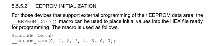

Еще вопрос. А как быть с EEPROM? как его проинициализировать? когда-то писал ORG 0x2000. А вот в С что-то не соображу. А до юзер мануала еще 3 часа ехать.
Мануал говорит следующее :
2018-03-14_19-52-34.png [25.71 KiB]
