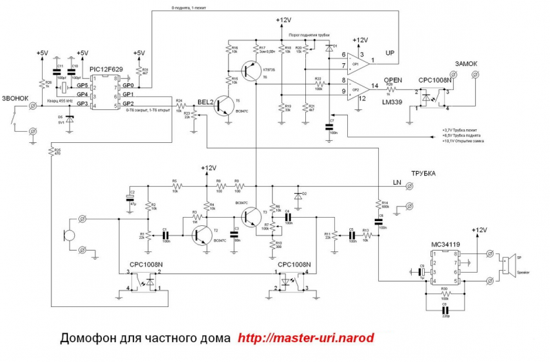

Здравствуйте!!!Хочу собрать себе домофон... посидев в интернете нашел схему Домофона на PIC12F629 c функцией открытия замка....
Сейчас нахожусь на стадии разработки печатной платы....Подскажите, при визуальном осмотре схема рабочая? Я не знаю чем можно заменить СРС1008N в данной схеме .... Пытался связаться с автором, но он не отвечает......Прошивка есть...
Твёрдотельное реле. Заменить любым подходящем по напряжению и току.

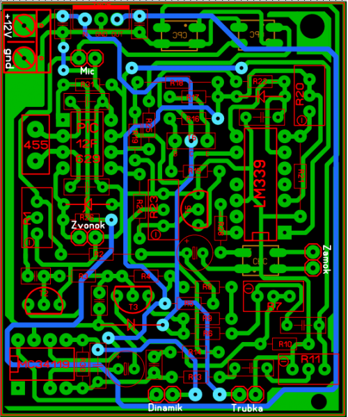

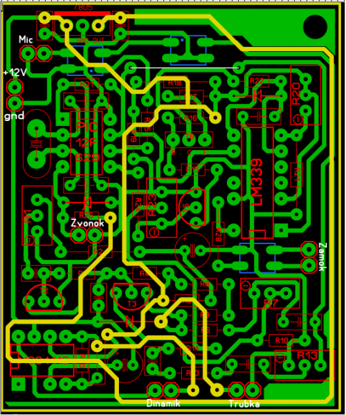

Demonis нет, я не собирал.......всему виной срс1008n, нет такой детальки........и аналогов в продаже....а печатку я начал разводить, и забросил........там только половина.......скинул
1.lay [66 KiB]

Сделал печатку 2-х стороннюю, размер 55х65мм...
буду искать подходящее твердотельное реле и собирать...
Кто будет делать плату по этой печатке, обязательно сверяйте со схемой, возможно где-то допустил ошибку.
Прошивка в самом первом сообщении.
дом1.lay [132.71 KiB]

Зачем выкладывать с ошибками. Проверь в работе потом выложиш.

Твердотельные реле легко заменяются дешёвыми полевыми транзисторами например IRLML2502 и IRLML6402, при этом габариты платы значительно уменьшатся.

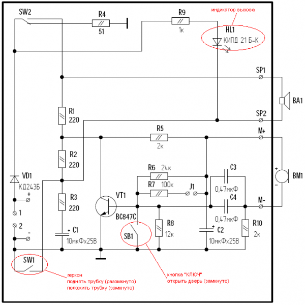

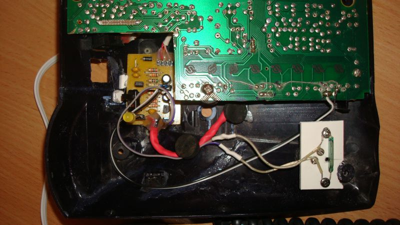

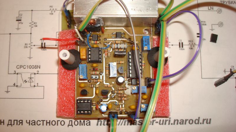

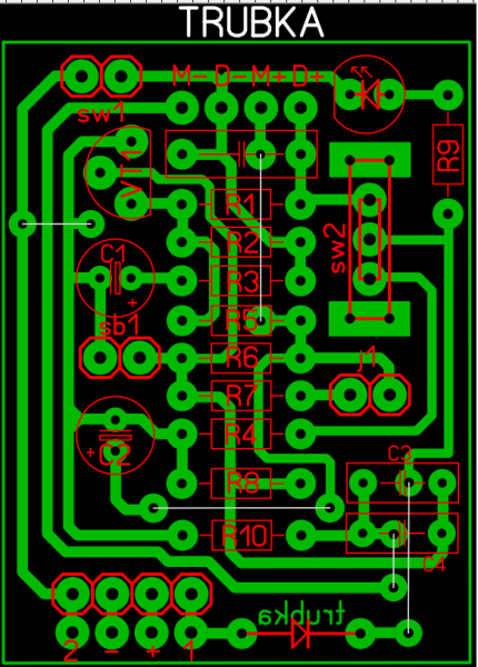

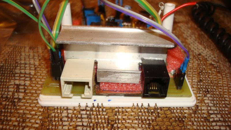

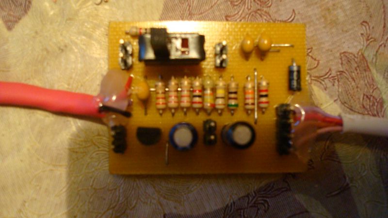

Собрал плату домофона, уместил в распред. коробку для проводки размером 85*85*42.
В процессе сборки были обнаружены ошибки на плате. Оптореле CPC1008 пришлось ставить со стороны деталей (сверлить плату и выводить контакты на сторону Ш1 и там уже припаивать) т.к была не правильная разводка.
разъемы были взяты с модемов (один для подключения трубки, другой для всего остального :))) )
Трубка - самодельная (на герконе)
_____
Зашил PIC. Соединил домофон с трубкой, подал питание 12в на домофон с БП и включил. Схема начала потреблять ток (10-40мА). В первом положении переключателя SW2 (трубка) светодиод горит когда трубка лежит, когда трубка поднята светодиод не горит. Во втором положении переключателя SW2 светодиод постоянно горит (чуть слабее-в пол накала) не зависимо от положения трубки. Мне непонятно для чего нужен J1? И для чего нужен SW2 переключатель?
Я никогда не был обладателем домофона, и поэтому мне не понятно как себя ведет трубка, ведь по идеи должно быть так: Кнопка звонка (расположенная на улице) - нажата - из трубки идет сигнал и горит светодиод - поднимаем трубку - светодиод потух и пошел разговор. А у меня светодиод горит , когда трубка лежит.
При замыкании контактов "звонок" на плате домофона звук из трубки не идет (хотя должен), Начал настраивать контрольные точки на конденсаторе С7
+3,7V Трубка лежит
+6,5V Трубка поднята
СпойлерОтносительно массы мерить бесполезно - всегда ~10в.
ПотОм до меня дошло, что надо мерить относительно LM339. Поднял трубку и выставил напряжение на конденсаторе C7 и 1 ноге 339 (UP) = 6,5в с помощью подстроечного резистора R20 . Если изменить положение переключателя SW2 то напряжение в точке будет уже совсем другим. А с какой точки снимать показания (Трубка лежит 3,7v) - не знаю. Подскажите, как правильно настроить схему?
download/file.php?id=209042
Все остальное (динамик, микрофон) пока-что не подключал.
трубка.lay [48.99 KiB]

Подключил "выносной" Динамик и микрофон.
Говорю в трубку, и слышу сам себя в динамике трубки.
Говорю в "выносной" микрофон и слышу сам себя в "выносном" динамике.
Звонок не работает (ничего не происходит при нажатии на кнопку). :cry:
 Заголовок сообщения: Re: Домофон на PIC12F629 c функцией открытия замка
СообщениеДобавлено: Вт апр 28, 2015 11:58:53
Зарегистрирован: Чт фев 07, 2013 21:20:49
Сообщений: 39
После замены Кварца, звонок заработал. ( с контрольными точками, как на схеме - не работает)
Выставил контрольные точки на компараторе (выход 1-я нога) напряжение "+3,7в" (Трубка лежит). При поднятой трубке напряжение на выходе (на 1-й ноге) стало как на схеме "+6,5в".
Проблема осталась
Трубка лежит: Говорю в "выносной" микрофон-слышу себя в "выносном" динамике
И еще не работает "Звонок" с такими напряжениями, как на схеме (+3,7в трубка лежит, +6,5в трубка поднята). Звонок работает, только если выставить "напряжения наоборот" +3,7в Трубка поднята, а напряжение когда трубка лежит будет 0,14в.
Исправил все косяки на печатной плате, перевернул оптореле (теперь они стоят на "своей стороне", на которой и должны быть - Ф2), плату проверял несколько раз, ошибок не обнаружил, один в один со схемой. Также была проверена плата Трубки-ошибок нет.
Что делать?
домофон последний 1.lay [231.4 KiB]
