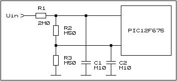

Всем привет.
Делаю некий вольтметр на PIC12F675. Измеряемое напряжение до 20,48В, точность нужна 0,01В. При делителе 2МОм/1МОм, напряжении питания 5,12В и 10-разрядном АЦП у меня будет нужный диапазон измерения (0 - 20,48В), но точность только 0,02В. Получается, что мне нужен 11-битный АЦП, а в младших PICах такого не бывает, только 10-битный.
Как бы эдак извернуться, чтобы программно повысить разрядность АЦП до 11 бит? Вот это видел, но смысл не очень понятен...
1.JPG [6.67 KiB]

Повышение разрядности АЦП с помощью оверсемплинга заключается в том, что Вы делаете не одно, а несколько преобразований, а затем усредняете. Но после суммирования накопленного массива делите сумму не на количество элементов массива, а на вдвое меньшую величину.
Но оверсемплинг не повышает точность преобразования. Он лишь повышает разрешающую способность за счет падения скорости преобразования.
Кроме того, массив накопления нужно делать скользящим. Сиречь каждое новое преобразование выталкивает из массива самое старое (кольцевой буфер). После записи в буфер очередного измерения производится расчет среднего значения (удвоенного за счет вдвое меньшего делителя).
Фактически это представляет из себя ФНЧ с конечной импульсной характеристикой (КИХ-FIR) и прямоугольной оконной функцией (Rectangular Window).
Есть еще одно ограничение оверсемплинга по увеличению разрядности.Дело в том, что амплитуда шума во входном сигнале должна быть больше младшего разряда АЦП. Иначе никакого повышения разрядности получить не выйдет.
ЗЫ. Искомой точности Вы не получите хотя бы потому, что не читали даташит.
Точность АЦП всегда ниже его разрядности. Максимальная общая ошибка АЦП указана в даташите.
Для выбранной Вами платформы она равна плюс-минус 1 МЗР.
http://ww1.microchip.com/downloads/en/D ... 41190G.pdf
страница 103 таблица 12-8 пункт А02

Читал. Собственно точность такая полностью устраивает. Не устраивает шаг выходных данных 0,02В - не фэншуйно. Меня устроило бы даже квазиувеличение точности путём интерполяции предыдущих отсчётов.
Это уже написано - борюсь с шумом. 8 10-битных отсчётов суммирую и делю на 8. Самый старый отсчёт заменяется только что измеренным. Получается операция интегрирования по времени 8 отсчётов.
Смысл этого от меня ускользает. Фактически я имею удвоенное среднее арифметическое за 8 отсчётов. И чё?
Соответственно и это непонятно. Амплитуду шума всегда можно увеличить уменьшив ёмкость блокировочного конденсатора по входу АЦП. Но каким образом связан шум на входе и удвоенное среднее за несколько отсчётов с увеличением разрядности?

Возьмем 16 ПОСЛЕДНИХ отсчетов. Просуммируем. И поделим не на 16, а на 8.
Если диапазон между соседними значениями АЦП заполнить белым шумом, а затем усреднить, то мы получим статистическое среднее.
Это среднее и будет входным сигналом.
Так например, если реальное значение сигнала будет находится ровно посередине двух значений, то в массиве окажется равное количество этих соседних значений. При усреднении которых мы и получим нижнее+0,5.
Амплитуду шума увеличить путем уменьшения емкости на входе не получится.
Нужен именно ШУМ, а не какой то паразитный входной сигнал, который, скорее всего, будет наводкой от 50 Гц...
Кстати, назначение входного фильтра у АЦП вполне конкретное. И он не предназначен для уменьшения шума.
Его задача - АНТИАЛИАСИНГ. То есть удвоенная частота семплирования (частота выборок) должна быть подавлена на разрядность АЦП.
То есть в Вашем случае на 60 дБ (в 1024 раза). Иначе дальнейшая цифровая фильтрация приведет к попаданию в полосу пропускания пересекающуюся с основной часть кратного спектра.

Ну вот нет у меня необходимой теоретической базы, я этого всего не знаю.
Да, действительно, если уменьшить С, то полезет 50Гц и гармоники, особенно 3-я. А чистый шум можно наверное взять только с выхода сильно шумящего ОУ, если входной сигнал предварительно усиливается. В моём случае неоткуда.
То бишь ничего не будет? Забить?

Один разряд можно вытащить за счет помех цифровой части. Так что 11 разряд Вы конечно получите, но вот его корректность будет весьма невысокой.
Обычно такой способ увеличения разрядности применяют для повышения чувствительности ОБНАРУЖИТЕЛЕЙ сигналов. То есть когда точность не важна, важно лишь обнаружить ИЗМЕНЕНИЕ входного напряжения АЦП.

А, вот наконец до меня дошло! Удвоенное среднее - оно же и есть на один бит длиннее :shock:
Так а мне большего-то и не надо. Это измерительная часть самописца, фиксирующего динамику изменения напряжение на 12В акк батарее. Здесь нужна не столько точность, сколько понимание куда растёт график.
Я всё понял, огромное спасибо! :beer:
Если наращивать разрядность оверсемплингом – то хотя бы до 2^13 (64 отсчета). Меньше нет смысла.
А почему? 64 отсчёта мне в RAM не влезет, у 675-го PICа всего 64 байта RAM!

Смысл всегда есть, если он обоснован.
11, 12 или 100 разрядов - совершенно безразлично.
Важно лишь, чтобы результат был ожидаемым.
Такшта делайте 11-ый. Массив возьмите хотя бы 16 отсчетов (32 байта ОЗУ).
ЗЫ. У Вас там входной делитель слишком высокоомный. Откройте даташит в разделе АЦП и почитайте про эквизишн тайм.
Вообще то выходное сопротивление источника должно быть ниже 10 кОм.

Не совсем точно. Вместо "несколько" следовало написать 4^n, где n - необходимое число дополнительных разрядов. И делить надо не "на вдвое меньшую величину", а на 2^n, то есть, на величину корня квадратного из первого коэффициента.
Ну то есть, если мне нужен всего лишь один дополнительный разряд, то я должен взять сумму 4-ёх отсчётов, и разделить её на 2?
AVR121
Почитаю. Но хочется, как обычно, простого и быстрого решения, которое уже нашлось :)
