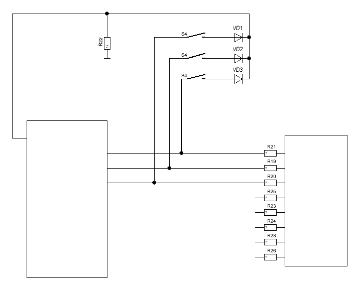

Имеется схема (часть схемы):
Надо продублировать сигнал с вывода 6 (к примеру) микросхемы (индикатор с ОК). Проблема в том, что на выходе МК сигнал меняется не от 0 к 1, а от "пустоты" к 1, во время "пустоты" он ждёт нолика, чтобы отреагировать на нажатие кнопки. У меня пока сдублировать сигнал не получается, может подскажете чего...

Ну и...
при таком подходе только 1 отловить можно (без переделки сканера матрицы)

Не совсем понял: что за цепь левее R22? И вообще, как поймать сигнал транзистором например, хотя сигнал на базу можно подать через резистор порядка 100 кОм (чтобы МК не почувствовал землю), а к земле эту базу притянуть резистором порядка 300-500кОм. Может вообще использовать полевик.. или что-то типа 561ЛН2..

А куда этот дублированный сигнал будет применяться ? Для чего это всё ?

На табло из светодиодных лент..
Несколько лет пользуюсь схемой часов с будильником и с двумя термометрами (использую только один)
управление одной кнопкой, выхода работают чётко 0 или 1, переход на светодиодную ленту спаял быстро, без проблем. Но недавно набрёл на схему часов с термометром от Soir на тине8, DS1307 и анимированным переходом между показаниями. Скидал её по-быстрому, понравилась, хотел поставить её вместо старой схемы..и тут пошли проблемы.

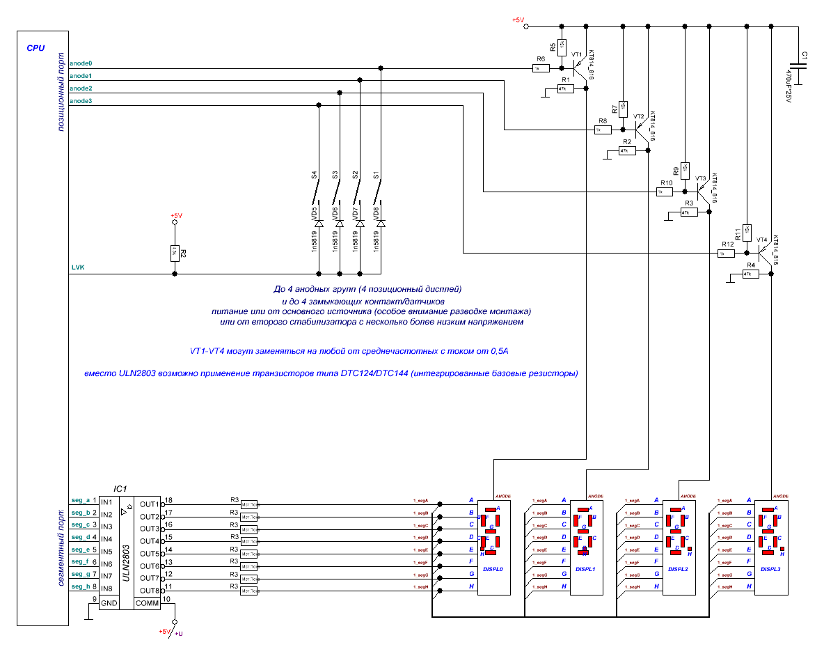

В стандартном решении (совмещенный сканер клавиатуры/дисплея) для обслуживания линий возврата клавиатуры используются позиционные ключи. Диодный блок - необходим для случая одновременного нажатия нескольких кнопок - дабы не подпортить "соседнюю" линию с пассивным состоянием. О резисторе...
Поскольку более привычным при сканировании сегментов является "отлов единицы" - схемка подана из рассчета на поимку единиц по сегментам. можно конечно и нулики отлавливать - но... на сегментных ключах обычно или "каша" или "все нули" - распределение по вопросу "кто нажат" несколько труднее будет.
8)
обычно-стандартное решение:

В общем скидал я эту схемку. На неё ушло 4 шт. ЛН2, по 4 - КТ315 и 973, 8 - КТ503 и кучка резисторов:
тестирую вторую неделю - полёт нормальный.
