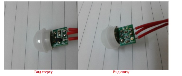

Есть пик 12f1822 . Первый вопрос такой - от чего может просыпаца данный пик? то все что его может разбудить?
Второе - задача чтобы пик спал и его будило от PIR сенсора - реально такое?
Перепробовал много, не просыпаеца пик и все тут. Но может я чето не так сделал, вот кароч настройки в код конфигураторе:
У меня внешнее прерывание на пине РА0 по позитивному фронту (сенсор при появлении движения выдает 3 вольта длительностью 2 секунды примерно импульс).
Вот тут я так понял активируется вектор прерываний, вот я поставил галку энаблед.
Вот сам код проги (эта прога не полная — только начинаю шаг за шагом):

вот мы заходим в цикл после функции подготовки к работе. И сразу укладываем пик спать. Далее по идее по приходу импульса от сенсора пик должен по первому же положительному фронту проснулся и перейти на следуюший оператор идуший за функцией слиип () также?
А там у меня идет проверка наличия импульса но ноге пика, потом малая пауза и потом перепроверка для фильтрации помех, так если положительный уровень установлен (то есть не помеха а тот самый импульс от сенсора) то включаем ключ и светик и держим так пол минуты.
Но в реале пик отпипикивается по функции начальной так сказать инициализации и потом замолкает и вродь внешне как ушел спать, но как я там руками не махаю перед сенсором — ноль реакции. То есть видимо не просыпаеца. Что же не так?
Вот снимок с осцила показывающий что сенсор импульсы кидает исправно, то есть проблема не в нем.

Кароч такая фишка. мой пик должен спать все время пока не придет импульс на ножку RA0. По приходу положительного фронта просыпаемся, проверяем действительно ли это испульс а не помеха и если все так то включаем релешку и диод. вот код который я написал:

смотри картинку выше. кто пользовался код конфигуратором знает, какие он файлы генерирует.
я все там установил для прерывания по приходу положительного импульса. но трудность у меня в том что.вот спит пик. пришел положительный фронт - пошло прерывание. в функции обработки прерывания я поставил переменную флаг, в которой должна записаца единица, если пришло прерывание. и потом сразу возвращаемся в майн функцию и там смотрим стала ли единицей эта переменная ну и так далее - смотри код. но в реале ниче не работает - реакции устройства на импульс ноль. у меня сомнения в том - правильно ли я сделал этот флаг, типа область видимости или в си же передача по значению в функцию то происходит, кароч не понял я ничего. вот еще могу скинуть весь проект.
ну а вообще киньте мне проект с примером как реализовывать сон и обработку прерывания ( но чтоб сам код обработки прерывания в майн функции был) по импульсу. чтоб я понял как там правильно флаги ставить то сё.

Программа начинается с SYSTEM_Initialize(). Находим ее и видим следующее:
Код:
void SYSTEM_Initialize(void)
    PIN_MANAGER_Initialize();
    OSCILLATOR_Initialize();
Ищем PIN_MANAGER_Initialize() и помимо всего прочего что мы видим? А вот что:
Код:
    // interrupt on change for group IOCAF - flag
    IOCAFbits.IOCAF0 = 0; // Pin : RA0
    // interrupt on change for group IOCAN - negative
    IOCANbits.IOCAN0 = 0; // Pin : RA0
    // interrupt on change for group IOCAP - positive
    IOCAPbits.IOCAP0 = 0; // Pin : RA0
    INTCONbits.IOCIE = 1; // Enable IOCI interrupt
Расшифровать? Без проблем. RA0, согласно вышеуказанному, НЕ БУДЕТ реагировать ни на положительный фронт, ни на отрицательный. И после этого разрешается прерывание по изменению неизменяемого.
Далее идут разрешения глобальных и периферийных прерываний, но это уже не имеет смысла, т.к. источник прерываний ОТКЛЮЧЕН.
Я не ас, я в некотором роде тоже начинающий, но эти ошибки просто бросаются в глаза. Мне хватило 5 минут, чтоб разобраться в исходниках и свериться с ДШ.
Так что забудьте про МСС, берите ДШ и пишите традиционным методом без лишнего мусора. Вот и все, что я могу посоветовать.

Я всетаки поставил себе конфигуратор но более старой версии. Действительно кривые руки микрочип сделали баг в конфигураторе. Теперь заработало. Но не все. Вот код который я написал по новому, тоже криво наверно — но хоть как то работает. Но после активации режима слип () пик по моему не просыпаеца, кароч со слип () не работает. И второй вопрос связанный с PIR датчиком — он дает слишком большой импульс — около 2 сек минимум. Подскажите как сократить импульс скажем до 200-300 мс. Я знаю там по моему RC цепочка, сокращением либо резистора либо емкости кондера можно уменьшить длительность так же? Только вот там не один кондер и резистор а несколько, так какие же надо сокращать? Вот новый файл проекта прикрепил.

Я прекрасно знаю что по положительно музыку фронту и длина импульса не здравствуйте значения. Но я хочу ууменьшить длину по другой причине. Вопрос в силе.

Ставьте между ПИРом и ПИКом триггер какой нибудь, чтоб он давал короткий импульс при получении длинного.
Но я пока не вижу в этом никакого смысла. О какой силе идет речь?

там по моему просто мне раньше показывали схему данного датчика и там есть RC цепочка от нее зависит длительность импульса, нужно лишь поменять номиналы, только нет у меня щас этого может кто скинет? триггер - излишний обвес. вопрос в силе- это такое выражение то есть вопрос еще имеет актуальность
