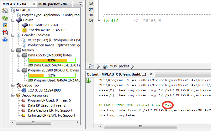

Засёк время.
PIC32MX170F256, память занята на 32% (~ 80 КБ). Время компиляции - 2 сек. Полное время залития прошивки через ICD3 (коннект, стирание чипа, залитие, ...) - ~10 сек.

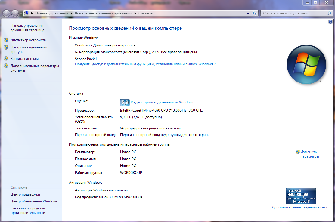

Практически как и у меня :
(218.52 КБ) 1911 скачиваний
Проц только немного послабее. Но не на столько же, чтобы время компиляции было в 15 раз больше :dont_know:

У меня собирается вместе с компиляцией через XC32.
(29.44 КБ) 1760 скачиваний

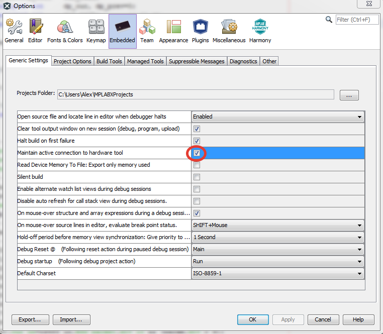

[uquote="Albert_V",url="/forum/viewtopic.php?p=3202290#p3202290"]Ещё обратил внимание на то, что в MPLAB 8.92+ICD3 Firmware ICD3 и DEVID подключенного контроллера определяется только один раз (при подключении ICD3 к плате).
MPLABX каждый раз перед программированием перезапрашивает Firmware ICD3 и DEVID подключенного контроллера.[/uquote]
Нашлось решение.
Нужно зайти в Tools -> Option -> вкладка "Embedded" и поставить галку на "Maintain active connection to hardware tool" :
(64.88 КБ) 5490 скачиваний
После этого, связь с программатором будет всегда активной и постоянного реконнекта не будет.
Теперь после нажатия на кнопку программирования, до окончания залития прошивки, проходит 3-4 секунды :music:
Сообщения: 4119
Сообщение Albert_V »
Аlex, YES!!! :beer:
Огромное Спасибо!!!
