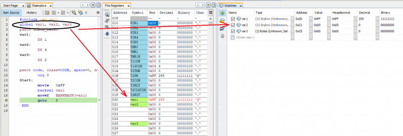

Перешёл потому что старый на линуксе не работает.
Пробоовал и DB и DS и DABS
Не получается.
Мне для отладки нужно видеть что пишется в регистры, а когда они безымянные то сложно визуально выделать нужный.
Когда их будет десяток, это будет просто ад.
В старом мплабе, который с ассемблером mpasm эти метки появлялись автоматически после запуска дебагера.
А в новом теперь такого нет.
Вот скрин
Последний раз редактировалось andrey13 Пт дек 17, 2021 14:26:41, всего редактировалось 2 раз(а).

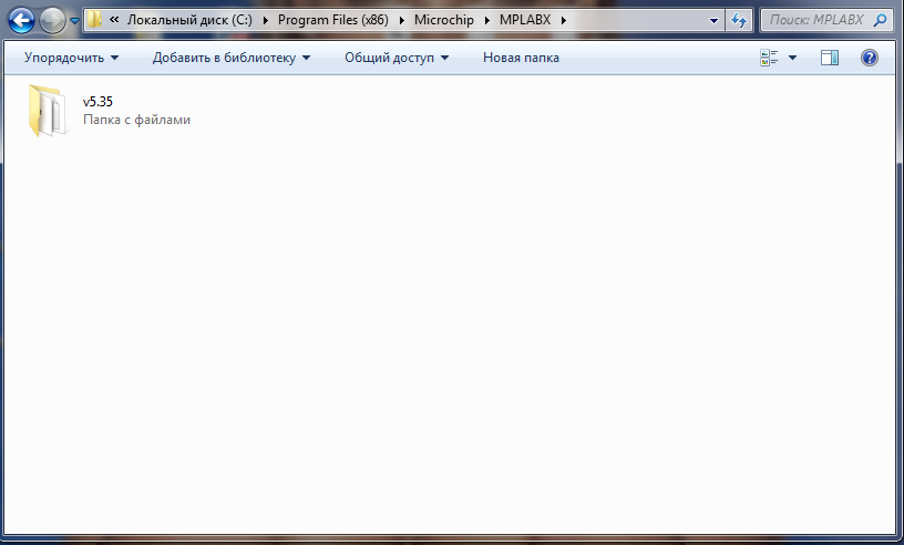

Что-то я не пойму. Заглянул сейчас в папку с установленным MPLAB X, а там есть папочка MPASM Suite. Всё есть, всё устанавливается....

Версия у вас какая?

Версия у вас какая?
5.45

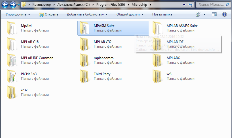

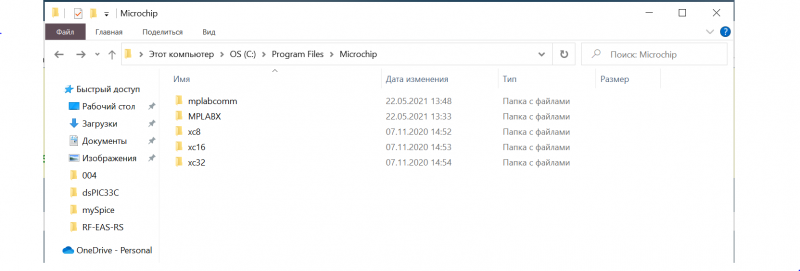

Мне кажется вы что то путаете. Вот папка установленного 5.45:
А вот папка более ранних версий. Они даже в другую папку Винды устанавливаются:

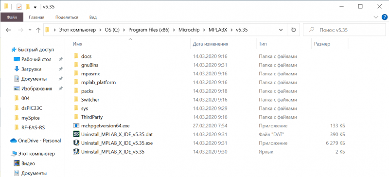

Вот, у мну на работе :
2021-12-18_08-12-15.png [88.46 KiB]
2021-12-18_08-14-02.png [67.09 KiB]
Но тут у меня 5.35, давно не обновлялся.
Всё в одной папке - "C:\Program Files (x86)\Microchip". Трудно здесь что-то напутать.
Дома тоже самое. Вроде бы :roll: :)))

Так о том и речь, что 5.35 содержит MPASM, а 5.45 уже НЕ содержит.
И, начиная с версии 5.45, все инструменты Микрочипа попадают в папку Program Files, а не Program Files (x86).

Есть такое обоснованное мнение, что вы не определили свои переменные как ГЛОБАЛЬНЫЕ.
Добавьте сверху директиву global var1, var2, var3 , заменив имена переменных на свои и жизнь у вас наладится... :tea: :)))
Вы вот этой своей формулировкой ввели в заблуждение. Я тогда решил, что у вас в папке mplabx папка mpasm suite. А ныне фотки взглянул, а оказывается всё как обычно....... я бы вам сразу тогда написал, что папку mpasm suite создал 8-й mplab, к иксу она не имеет отношения (у него там своя есть mpasmx)
