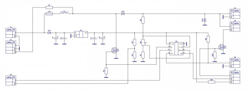

Описание: Как это работает: Красное свечение светодиода - рабочий режим Зеленое свечение светодиода - заряд Быстрое мигание красного-зеленого свечения - села батарея Если зажать спуск, и включить схему, программа переход в режим программирования длительности, текущее значение длительности обнуляется, и каждое моргание красного светодиода это приращение длительности на шаг 1мс . При достижении конечного значения 30мс происходит кратковременное перемигивание светодиода красным-зеленым и все обнуляеться и дальше по кругу. При отпускании спуска текущее значение длительности запоминается и схема переходит в рабочий режим.
Автор прошивки зашил туда определение напряжение при котором контроллер показывает что села батарея, запрограммировал на ниже 5в. В симуляций протеус при подаче питания 5в все нормально, как только изменю на 3-3.3в proteus заряжает до 41в и все потом горит светодиод села батарея. Во общем на реальной плате тоже самое с одной оговоркой сразу отказывается заряжать) Думаю протеус просто по своему принципу симулирует быстро вот и не успевает мк сработать.
Тыкните пальцем где это может быть зашито? Чтобы исправить на 3в допустим. Транзисторы логик все от 1-2в работают на затворе.
Сам код асм.

Схема dc-dc http://img.radiokot.ru/files/131282/med ... r27chm.jpg
Комментарий к файлу: прошивка.

Замер напряжения делается компаратором ноги 6 и 7. Изменяя делитель можно установить любое напряжение срабатывания компаратора.

Это я знаю проверял, проблема тут в том что, если питание контроллера не 5 в , то начинает моргать светодиод, что села батарея. Как это в прошивке определяется я не знаю поэтому кто знает и читать код умеет может увидеть и покажет где это мне.

Стесняюсь спросить..., а какое отношение код для 16F84 имеет к схеме с 12F629?

Выложите оригинал схемы.
Говорите:
А на схеме один светодиод, подключенный одной "ногой" на GND...
Наверняка есть ещё отличия вашей схемы от оригинала (в частности, вывод :7 PIC-а)...

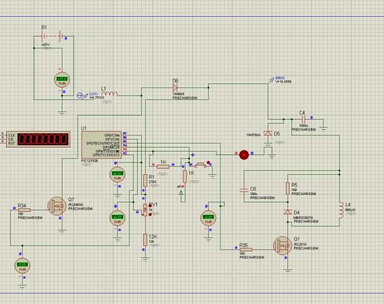

Вместе с питанием плавает опорное напряжение компаратора. Нужно его стабилизировать. Где схема ?

Перед всеми заранее извиняюсь :oops: , что так долго не мог ответить всем по вашим вопросам был в командировке!!!
Схема есть выкладываю:
D2 контроллер pic12f629 / 7-6 ноги компаратор опорное напряжение зашитое в прошивку 2.71в. Заряд с ноги 2 на транзистор VT1
Подстроечный резистор на паузу подкачки R6, делитель напряжения R6/R7/R5 в зависимости как подберем сопротивление верхнего и нижнего плеча для нужного заряда конденсатора 60в или 100в. Нога 5 разряд на катушку через ключ длительность импульсов от 1-30мс с шагом 1мс. 4 нога кнопка управления настройками длительности импульсов.
Прошивку код в асм привел в человеческий вид ото неуважительно так выложил первый раз сорри! :facepalm:

Теперь вопросы такие остались у меня как через прошивку может определяться что села батарея (перемигивание светодиода) X3 ?
В прошивке с ноги 2 зашита частота шим 71кгц период 14мкс длительность импульса 6 мкс амплитуда 5 вольт. Как это можно изменять в прошивке и где с помощью прерывания? Насчет амплитуды 5 в это строка задается вот так:
MOVLW 0xFF ; b'11111111' d'255'
Где в прошивке зашит шаг длительности импульса? Как можно менять его или сократить до 5мс допустим. Выложил прошивку с 0.1 до 10 для примера.

Вывод :6 - это CIN-, :7 - CIN+ (входы компаратора).
По конфигурации компаратора в программе, на вход "+" компаратора подаётся напряжение =13/24*Vdd, а вход "-" переключают между выводами :6 и :7.
Как такового, опорного напряжения для компаратора нет, т.ч. именно выполняя программу, нет возможности отслеживать напряжение питания +5В (если схема правильная).

В proteus при моделировании зарядке как только на 7,или 6 не помню становиться 2.71в зарядка прекращается загорается светодиод красным. При зарядке зелёным горит. В случае подкачки как только просядет напряжение на конденсаторе на ноге 6 вроде станет 2.71в сразу вкл накачка. Как то так.
Добавлено after 2 minutes 31 second:
P.S.
Кстати, выходное напряжение жёстко привязано к напряжению питания контроллера, которое, по сути, является опорным
Вы имейте ввиду амплитуду сигналов с ног контроллера напряжением 5в ?

2,71В (если точнее, 2,708(3)В) - да, это то, с чем сравнивает компаратор при напряжении питания контроллера 5В.
Измените напряжение его питания - изменится и напряжение сравнения (текущую формулу выложил выше) и, соответственно, напряжение на X4.
Добавлено after 1 hour 54 minutes 23 seconds:
P.S.
По схеме, нижний предел АСС (Х4) жёстко задан соотношением номиналов (R6+R7)/R5, а верхний - подстроечником, в диапазоне от (R6+R7)/R5 до (R5+R6)/R7.
Программной подстройки "порогов" в программе нет.

Да я менял питания ставил 3 вольта но 4 и выше не проверял отказывался, он заряжать выше 41 вольта но делитель был из сопротивлений настроен на 63вольта. При питании 5вольт все нормально. Одно мне непонятно если в прошивке нет функций (села батарея) как он определяет правильно чисто по питанию? потому-что при таком явлений когда села батарея (резко моргает светодиод с красного на зеленый перемигивание) не врублюсь я тут как?
За разжовывание вам спасибо хоть что-то понятно стает принцип работы с этой прошивкой.

Что-то мне кажется, что то что вы принимаете за индикацию "села батарея" - на самом деле, это попытка старта схемы > просадка питания (как следствие, Reset контроллера) > повторный старт и т.д. по кругу.
Есть PIC контроллеры, у которых есть возможность измерить напряжение питания не задействовав ни одного вывода портов (как говорится, "внутри себя"), но PIC12F629 к ним не относится.
