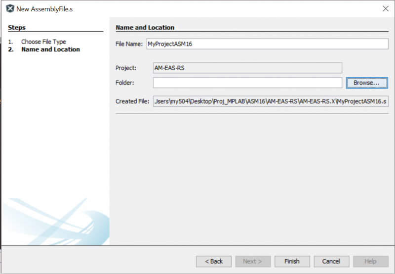

Выбираем Assembler - AssemblyFile.s
Определяем его имя:
И он открывается в окне с пустыми 4 строками:

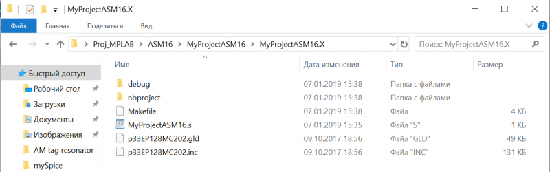

Затем открываем отдельно папку проекта и проверяем, что исходный файл попал туда.
Это папка проекта:
Это ее содержимое:
Открываем support в папке xc16 и выбираем семейство МК (путь к папке будет идентичен показанному на скрине):
Копируем в папку проекта gld и inc файлы из соответствующих папок:
Включаем в проект все три файла, жмякая правой кнопкой мыши по соответствующей папке дерева проекта и указывая пункт меню Add Existing Item...:
Определяем его имя:
Это папка проекта:
Это ее содержимое:
В принципе, место расположения этих трех файлов по папкам значения не имеет, но желательно для порядка их растащить по своим.

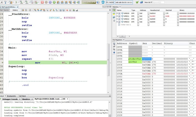

Снова компилируем.
Открываем панель ОЗУ: Window-TargetMemoryWiews-FileRegisters. Перетаскиваем ее "за ухо" под панель Watches. И снизу этой панели меняем формат с HEX на Simbol. Стрелка вниз в этом окне (Go To) - переходим на адрес 0х1000 :
Видим наши переменные. Конец массива никак не обозначен. Только стартовый адрес.
Теперь мы можем написать небольшой код заполнения массива, пользуясь инструкцией repeat:
mov #arrVar, W1 - имя массива является константой его стартового адреса, его мы грузим в W1 (он будет указателем массива
mov #0xAA, W0 - константу 0xAA (шахматный код) мы грузим в W0
repeat #31 - команда цикла на одну инструкцию следующую за ней, количество повторов равно аргументу команды+1 (то есть 31+1=32). В качестве аргумента может быть переменная в любом РОНе, тогда вид будет repeat W12
mov W0, [W1++] - содержимое W0 будет 32 раза грузиться по указателю в W1, при этом будет происходить постинкремент указателя.
Смещение табуляцией повторяемой команды сделано для лучшей читабельности.
Компилируем и проходим шагами, наблюдая в окне ОЗУ как заполняется массив, при этом в окне Watches можно наблюдать за инкрементом указателя в W1:

Снова компилируем.
Код: Выделить всё
Main:
mov #arrVar, W1
mov #0xAA, W0
repeat #31
mov W0, [W1++]
Superloop:
nop
nop
bra Superloop

Re: Тем, кто боится перейти с 8 на 16 разрядов (PIC24/dsPIC3
[uquote="КРАМ",url="/forum/viewtopic.php?p=3543649#p3543649"]Теперь нужно запустить симуляцию. Для этого компилируем имеющийся исходник
Объявим переменные.
Снова компилируем.[/uquote]
Спасибо за пинок, скомпилилось и в симуляторе МпЛаб забегало:
Ну с учётом того что у меня ICD2 который не поддерживается MpLab-X и лично я живу на WXP и MpLab 8.80 пока что.
Но для тёплых ламповых ДИП-40 этого достаточно.
Кстати вспомнил - кажется я по случаю покупал dsPIC с ОЗУ "побольше" в 28 ног ДИПах, надо поискать.
Но с другой стороны - кроме частотника - пока реальной цели нет, а код частотника переносить в новое прокрустово ложе - долго.
Объявим переменные.
Код: Выделить всё
Debug build of project `C:\Microchip\_Prg\RTOS_3F_4011\RTOS_3F_4011.mcp' started.
Language tool versions: pic30-as.exe v3.30, pic30-ld.exe v3.30, pic30-ar.exe v3.30
Preprocessor symbol `__DEBUG' is defined.
Tue Jan 08 19:39:12 2019
Total program memory used (bytes): 0x60 (96) <1%
Data Memory [Origin = 0x800, Length = 0x800]
section address alignment gaps total length (dec)
Buf1 0x800 0 0x42 (66)
Total data memory used (bytes): 0x42 (66) 3%
Dynamic Memory Usage
region address maximum length (dec)
heap 0 0 (0)
stack 0x842 0x7be (1982)
Maximum dynamic memory (bytes): 0x7be (1982)
Executing: "c:\Microchip\Mpl880\MPLAB ASM30 Suite\bin\pic30-bin2hex.exe" "C:\Microchip\_Prg\RTOS_3F_4011\_Out\RTOS_3F_4011.cof"
Executing: C:\Microchip\_Prg\RTOS_3F_4011\AfterCompile.bat
Loaded C:\Microchip\_Prg\RTOS_3F_4011\_Out\RTOS_3F_4011.cof.
Debug build of project `C:\Microchip\_Prg\RTOS_3F_4011\RTOS_3F_4011.mcp' succeeded.
Tue Jan 08 19:39:13 2019
BUILD SUCCEEDED
