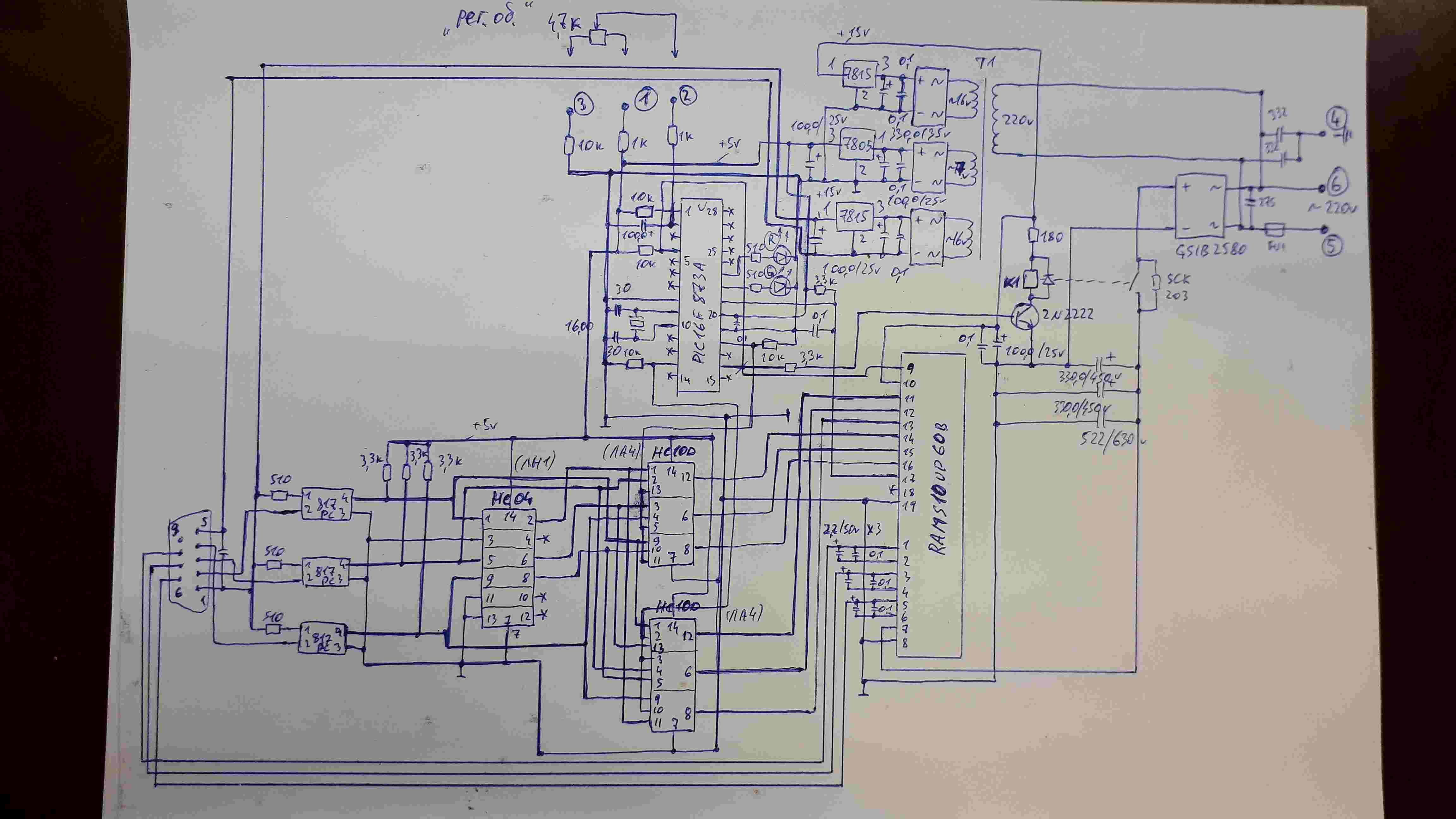

Доброго всем! Нашёл в заначках пару плат "частотников" от канальных вентиляторов Лиссанта 160. Они собраны на PIC16F873 и RAMS10UP60B. У обоих слетела прошивка. Имеется желание запустить их, может кому доводилось такие прошивать или имеется рабочая прошивка?

Схему бы

20190823_152645_compress43.jpg [229.28 KiB]
Вот накидал от руки.

Похоже МК только лампочками моргает. Всё управление через СОМ порт.

Это не СОМ порт, а выход на движок, три силовых, три на датчики холла и их питание.

А чем не нравится, можете лучше срисовать с платы?

Ты написал RAMS10UP60B , которой не существует.
А если это IRAMSxxxx , то твоя схема не соответствует её цоколёвке.

На счёт irams я ещё вчера исправился, а вот по поводу нумерации, так в даташите на фото 19 выводов, а по распиновке 25. Понятно, что учтены пропущенные выводы, но вот почему сила с холлами перепутана, непонятно. Схема то верна, но дома всё равно перепроверю.

Точно, перепутал местами 1 и 2, 3 и 4, 5 и 6, учитывая, что 4е вывода отсутствует, было всего 23, а так всего 19 стало, нет 3, 6, 9, и 11 из 23. Получается, всё управление на логике-рассыпухе, а контроллёр управляет скоростью, индикаторами и защитой по температуре. По идее можно и без него обойтись, и дособирать так же на рассыпухе. Ещё, правда , не до разбирался. Холлы коммутируют входа Irams поочерёдно, но вот "кто" раскручивает первоначально движок, не допетриваю. В протеусе контроллёр с той прошивкой, что слил с родного, просто мигает индикаторами, на регулятор не обращает внимания, а логика на НС04 и НС10 поочерёдно переключает фазы, в зависимости от переключения холлов при вращении вала.

в принципе было бы глупо крутить мотор прям от мк при наличие холоф ДПР
так что ищи причину незапуска в другом....мк сожно сдуть полка -завертитца будешь думать..
