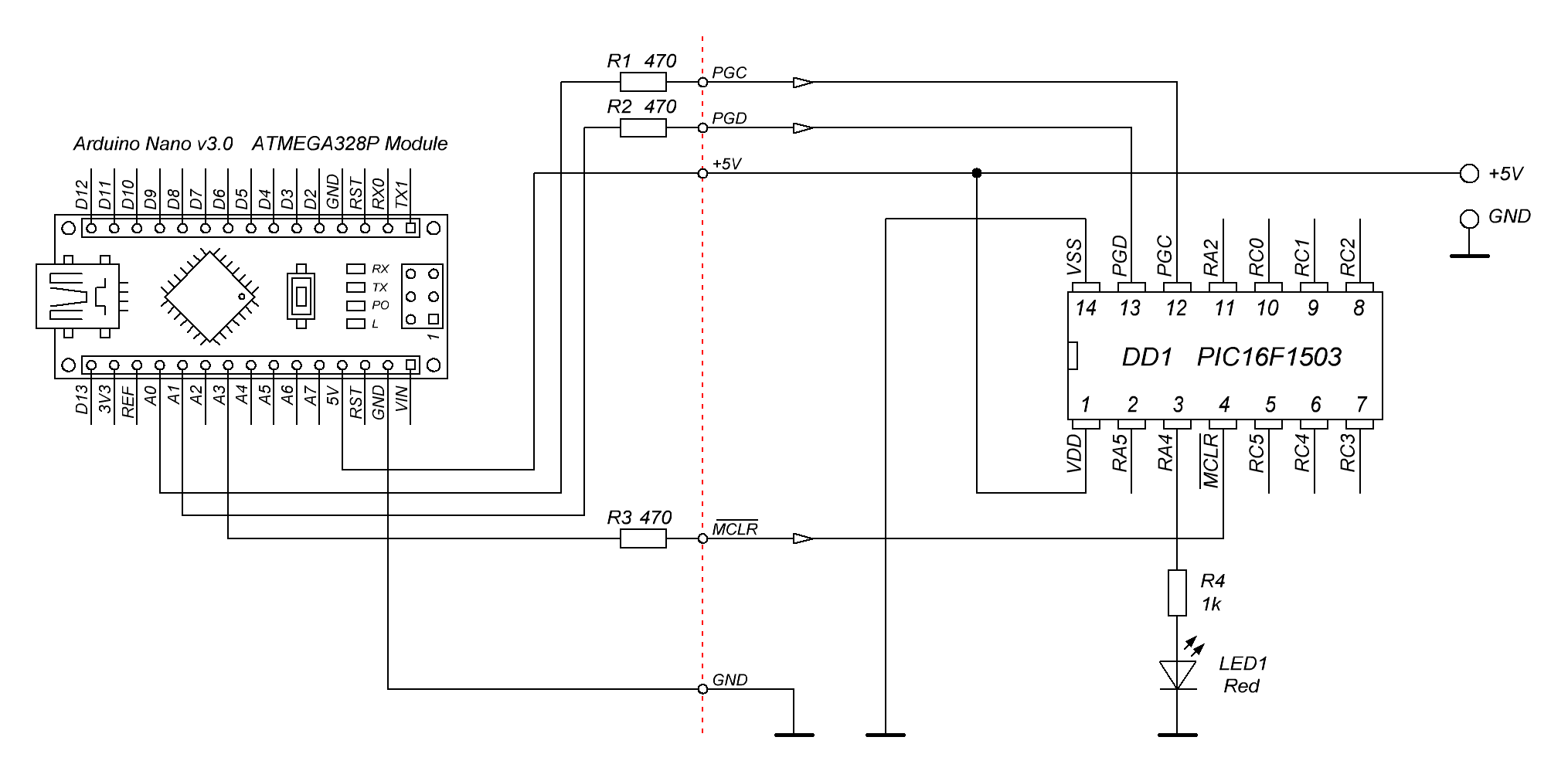

Ув.Коты!!!Всем доброй ночи.У меня проблема, понадобился USB программатор для PIC контроллеров.Видел схемы в инете,на ардуино.Но с ней проблема.Есть ATmega8 , ATtiny2313,может кто подскажет что нибудь?COM и LPT портов нет.

https://github.com/stechiez/a-p-prog
Использовал почти год (в основном для 3 типы PIC, с YES в списке ниже).
Программируете Arduino, вызываете программу одной строкой, и готово.
(Есть свои особенности. Конечно, лучше настоящего программатора, напр. PICkit2, PICkit3 ...).
напр. за PIC16F1503 по COM37:
pp3.exe -c COM37 -t 16f1503 main.hex
pic16f503_prog_with_arduino.png [35.27 KiB]

JDM не пробуйте, нет смысла. Либо собрать нормальный USB (например PICKit2, даже clone хорош (но там нужен дорогой PIC18F2550)), либо купить. Kитайские PICkit2/3 ОК.

Спасибо!Попробую сделать на атмеге8.Не получится буду доделывать PICKIT2, но пока нет PIC18F2550
