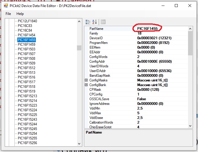

Уважаемые коты!
Есть программатор PICkit2 нужно прошить pic16f1455. Помогите с файлом PK2DeviceFile.dat. Сижу в сети уже несколько часов, впустую...

pic16f1455.jpg [116.79 KiB]
PICkit2 Device File Editor.zip [26.21 KiB]
PK2DeviceFile.zip [28.89 KiB]

Это полумеры. Лучше сразу отсюда скачать инсталяху из забыть о будущих проблемах с новыми кристаллами
http://kair.us/projects/pickitminus/

Большое спасибо! Но, камень не распознается автоматом и с новой базой и в минусе. В ручном режиме - не определяется. Камень новый только с Али, но просили за него не дорого - может в этом причина. В общем еще раз спасибо, PICkit опять в деле! Тему закрываю.
