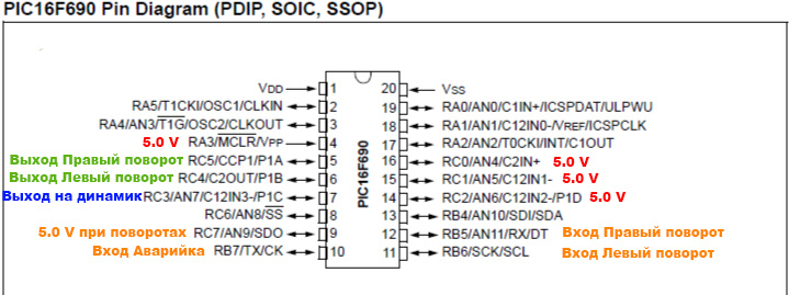

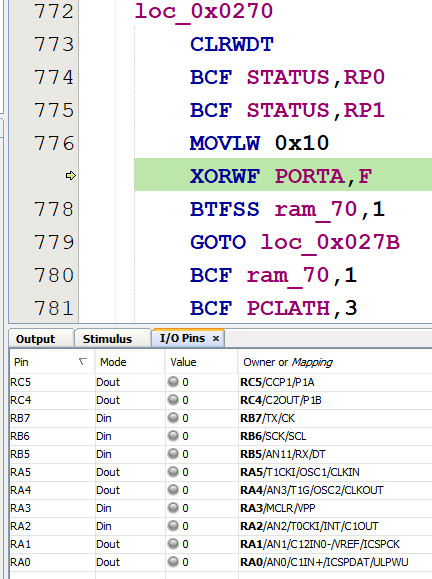

Доброго дня. Прошу помощи. Не сделать работу за меня, а направить в правильное русло. Есть автомобильное реле поворотов на PIC 16F690. Принцип работы: включаем один из поворотов (RB5, RB6), на выходах (RC4, RC5) происходит мигание. RB7 - аварийка. При однократной подаче на один из поворотов происходит 3-х кратное мигание (ленивый поворот). Слил прошивку, хочу сделать мигание 5 раз. Я думал, что в программе идет отслеживание входов и 3-х разовое мигание реализовано путем сравнивание с константой. Но не тут-то было. Прогоняю программу в MPLAB X. Выставляю бит входов в 1 но ничего не происходит на выходах. Программа постоянно выходит в прерывание. Может кто толкнет коленом в зад? Файл прилагаю.

Доброго дня. Прошу помощи. Не сделать работу за меня, а направить в правильное русло...
Что подключено к порту А ? Какой уровень активный ?
И вообще, разрисовать не плохо было бы.
Может резисторы подтяжки где или ещё что то, огласите весь список пожалуйста.
Тогда и помощь будет, иначе - пальцем в небо. :)

Спасибо за замечания. Домой приеду. Отрисую схему по максимуму, что назвонил.
Вот как то так выглядит, видим что куда настроено.
Порт А тоже чем то там управляет.
 Заголовок сообщения: Re: PIC 16F690
СообщениеДобавлено: Вс авг 18, 2024 12:57:29
Зарегистрирован: Пн апр 08, 2019 11:03:59
Сообщений: 57
Предполагаю, что звуковыми щелчками. Но посмотрю на плате.

Как вы определили, что МК зависает в прерывании? Вы пытаетесь работать в симуляторе?
Это такое себе занятие... :)
В симуляторе имитирую работу MPLAB. Но по ходу Вы правы. Еще та херня. Ставлю бит на вход но после переполнения счетчика прога прыгает в прерывание. Не реагирует на биты входов PORTB.

Может это при отладке поможет. Там для отладки целый язык существует, раздел "Stimulus Control Language". Статья на Хабре

Фото камня
Распиновка

Нет никакого смысла играться с симулятором. Поставленная задача решается исключительно вдумчивым разбором дизассемблера, который сначала нужно трансформировать в осмысленный исходник, заменив магические числа на реальные порты, целевые переменные и функциональные метки.
Искомые секунды могут быть очень неявно спрятаны.
