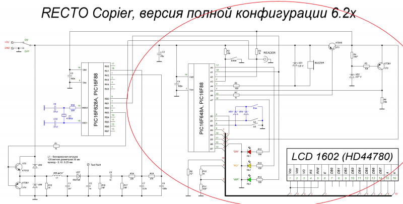

Всем хорошего настроения. решил собрать дубликатор бесконтактных ключей на частоте 125Кгц. Нашел подходящую схему от RECTO http://kazus.ru/forums/showthread.php?t=67407 (кстати с ПК сайт почему-то не грузится, если кто знает причину сообщите).
Знаю, что тема подобная существует и не одна, но они все "устаревшие", думаю ответа не дождусь.
Так вот вопрос в следующем: есть минимальная версия 5.х и полная версия 6.2х дубликатора. Как мне видится, минимальная версия для контактных ключей, а полная должна быть для всех плюс вывод управления на LCD экран. Так вот проанализировав печатную плату, пришел к выводу, что она "заточена" под контактные ключи и есть гнездо для подключения катушки для считывания бесконтактных ключей, а на функиональной схеме для подключения катушки задействован микроконтроллер pic16f628a помимо pic16f648a и куча элементов обвязки.
Кто собирал полную версию? Можете подсказать нужна обвязка и второй микроконтроллер или просто подключается внешняя обмотка?

Изображение вот исходная схема
Добавлено after 20 minutes 28 seconds:
помогите разобраться. Отмечено, что есть на плате.
Комментарий к файлу: вот как я понимаю место подключения обмотки
плата.png [232.04 KiB]

Думаю логичнее было бы на том форуме у автора конструкции поинтересоваться... :roll:

В описании:
RFID-модуль выполнен на отдельном МК, при подключении к основному копировщику он позволяет читать и записывать бесконтактные ключи стандарта EM-Marin 125 кГц. За основу была взята уже ставшая «классикой» схема на PIC16F628A.....
еще вариант платы с RFID модулем:
Recto (Andriska) 2014.rar [387.1 KiB]
Описание RFID-модуля.doc [47.5 KiB]
