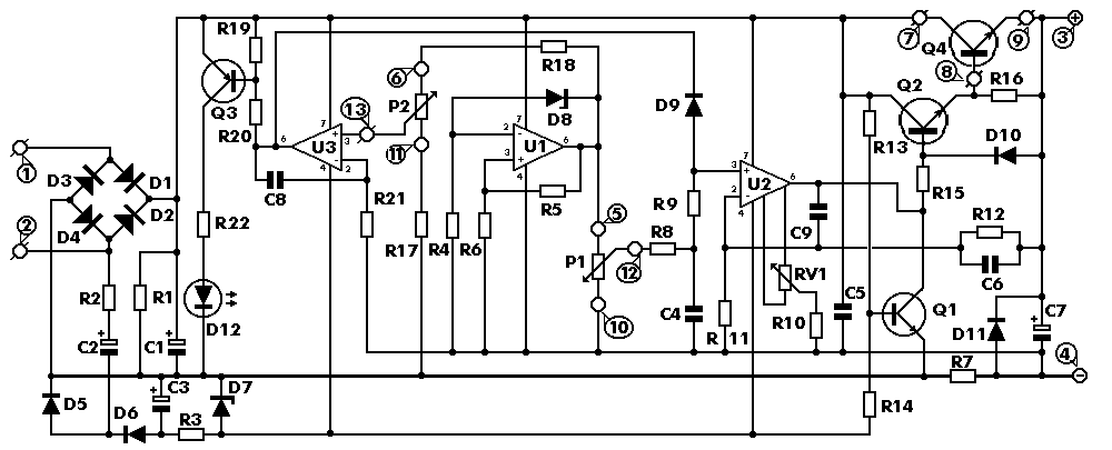

Сделал 2х канальный вольтамперметр на PIC контроллерах. Основной МК PIC16F873A и для измерения 2го канала применил PIC16F688, второй МК нужен для измерения с гальванической развязкой, чтоб выходы БП можно подключать последовательно или параллельно. Контроллеры общаются через UART , развязка на оптронах. Каждый канал запитан от отдельной обмотки, транс для измерителя тоже отдельный. БП были собраны по известной схеме на TL081, налажены и испытаны нагрузкой и на КЗ.
Схему измерителя запустил, все заработало, но появилась одна проблема. Как известно чтоб выставить макс. ток на этом блоке нужно замкнуть клеммы, так вот при замыкании в канале с PIC16F688 сначало показания напряжения и тока поменялись местами потом МК сгорел. Напряжение 1В и ток КЗ не более 1А. Заменил 688, был в запасе, пробовал при 0.5В и 0.5А и опять не удача.
Канал с 873 работает без проблем, можно коротнуть при 10В 3А, далее не пробовал.
Схема измерений U и I, ОУ, шунты, полевики для отключения нагрузки одинаковые, единственное в проблемном канале нет электролита после стаба 5В.
Подскажите пожалуйста в чем может быть причина. Схема только в протеусе и монтажная схема.

Схема измерителя где? Схема его подключения где?

Схема измерителя была неправильная: Измеритель.PDF
в протеусе земли общие.
B1, B2 - БП на TL081
RV2, RV3 - нагрузки.

выход операционника тока сколько вольт даст (или он от 5 В питается ?)

Не более 5В т.к. питается от 5В.
