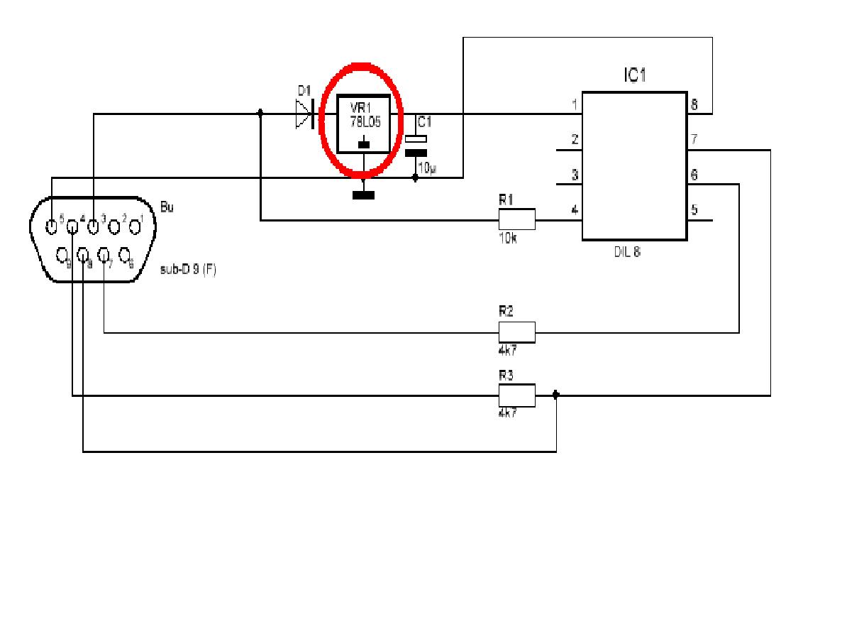

Сообщений: 347
Откуда: Беларусь. Минская область
о нашол
index.JPG [53.9 KiB]
ток вот что эт за фиговина ( обведена красным )

Сообщений: 7309
Откуда: 845-й км.
микросхема 78L05. Ширпотреб.
о спасибо вот это я и буду делать
