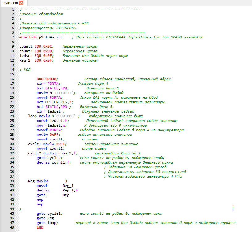

Я хочу изменить частоту работы мигания светодиода, как мне полученные расчёты в PIC DELAY добавить в свой код, чтобы мигание было с частотой и временем, которую указал я?
Комментарий к файлу: Код в Proteus на PIC16F84A
Скриншот 10-11-2023 192820.png [22.06 KiB]
Комментарий к файлу: PIC DELAY
Скриншот 10-11-2023 192806.png [71.36 KiB]

Покажите свой имеющийся код мигания, частоту которого Вы хотите изменить.
