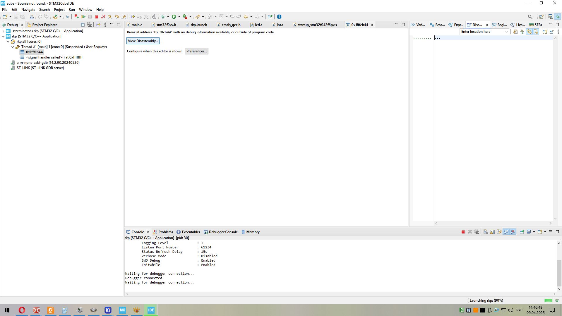

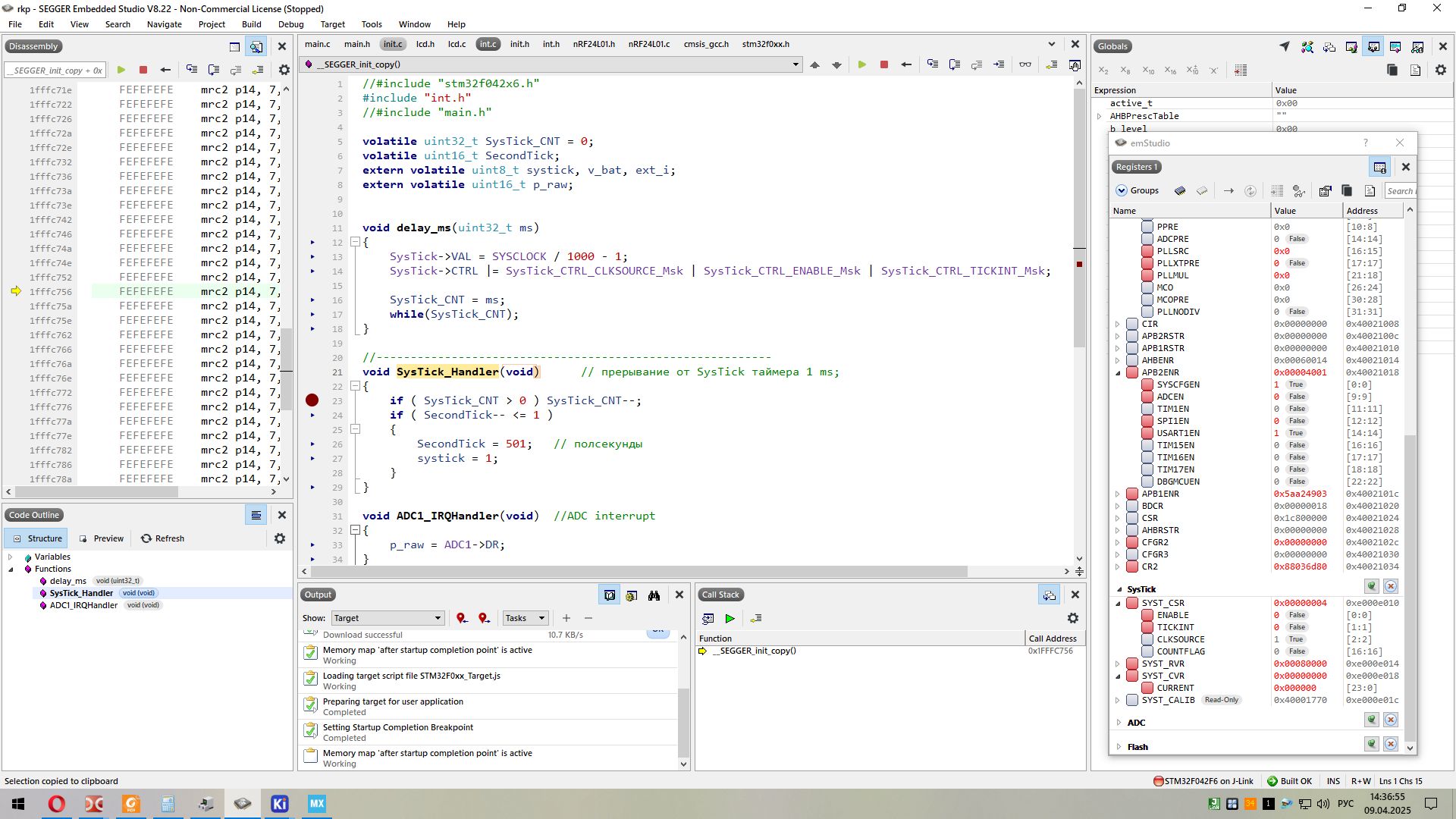

Проект относительно простой - stm8F042F6 + дисплей Nokia 1202 + nRF24l01+. Питание батарейное.
В какой-то момент, стали происходить абсолютно необъяснимые вещи. В первом же цикле задержки, с использованием SysTick, отладка выпадает (переходит) на неиспользуемый диапазон адресов (не знаю, как правильно описать), причем в прерывание SysTick_Handler даже не входит.
Пишу в Segger. CMSIS. Тактирование от HSI. На ногах PF0, PF1 висит управление дисплеем (ножек не хватало). Пока песец в гости не зашел, с дисплеем разобрался, рисовал без проблем.
Стал грешить на камень. Поменял на новый. Те-же грабли.
Поменял на stm32f030F4 (заголовки и скипт линковщика поменял), то-же самое.
Поставил кварц, перекинув сигнал CS дисплея на другой порт, сброс дисплея вообще убрал. Изменил на запуск от HSE. то-же самое.
Стал грешить на Segger. Обновил версию. То-же самое. Поставил свежий stm32cubeIDE. Перетащил проект туда. Похожая картина, также виснет.
Уже весь мозг сломал :( Если убираю задержку, работает нормально, картинку рисует.
Может кто подскажет, в какую сторону копать?

В листинге дизассемблера нет вообще вызовов в эту область памяти, у меня в ОЗУ нет исполняемого кода.
Для этого не нужен код в ОЗУ. Достаточно просто немного промахнуться при записи по указателю или индексу массива. И записать мусор в стек. А потом выйти из функции по этому мусору.
То же самое - при переполнении стека.
Добавлено after 9 minutes 19 seconds:
Secondtick беззнаковая, не имеет инициализации, зато первая операция же с ней - постдекремент. По крайней мере, иное не видно из "предоставленного кода". Чему станет равна 16-битная переменная, если вначале она оказалась 0 или мусором заполнена, а потом от неё отняли 1?
С Secondtick не видно криминала. Глобальные и статические переменные в си, не имеющие явного инициализатора, по дефолту неявно инитятся 0. Так что первая же операция if будет: "if (0 <= 1)" - истина. Всё корректно тут.
Единственный вариант чтобы Secondtick оказалась непроинициализирована 0 - это если секция её содержащая, будет в скрипте компоновщика помечена как "no init". Но это надо специально постараться так сделать. Случайно не получится.
Код дивно коряв, но явного криминала в приведённом кусочке не вижу. Он где-то вне его.

Состояние BOOT0 никак не влияет на работу под отладчиком. Ведь речь идёт о ней:
А значит - причину вы не нашли. Отладчик сам выставляет стартовый адрес, и ему состояние BOOT0 совершенно фиолетово. Хотя лучше, на всякий случай, ставить его в состояние запрещающее старт кода из флешь.
Насчёт "докопаться": Удалённо, с форума, никто не видит - в чём вы там рукожопите. И видим мы только ту инфу, которую предоставляет вопрошающий. Вы предоставили маленький кусочек кода. Про то, что что-то там у вас болтается в воздухе - вы ничего не писали.
И естественно никто не станет тут предполагать такие очевидные, само собой разумеющиеся вещи, как установка корректных уровней на всех ногах. С таким же успехом мы могли бы предположить, что у вас и ноги питания чипа "болтаются в воздухе". А запитка идёт паразитными токами через сигнальные ноги. От того и глюки.
PS: А собственно да - ноги питания МК у вас случайно в воздухе не болтаются? А то - кто вас знает, что вы там в схеме нарукожопили.... :)))
Схему вы ведь тоже на показали. Только какие-то скриншоты, непонятно как относящиеся к теме.

PS: Насчёт дивности кода: Интересно чего автор ожидает добиться кодом???:
Код:
SysTick->VAL = ...
SysTick->CTRL |= ...
:shock:
