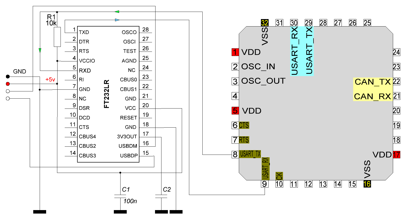

Если это STM32 или STM8 то только самые дешёвые, сам прибор стоит 7$.
К STM провода USB не подключишь, надо ставить драйвер на чипе FT232.
Вот примерно так должно работать:
USB_STM32.GIF [50.88 KiB]
P.S.
-если кварц не ставят, куда цеплять ноги OSC_IN и OSC_OUT

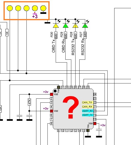

Попался он мне в руки, прозвонил и нарисовал.
Подтвердите это STM32F042 или что-то другое?
STM32__3.JPG [231.59 KiB]

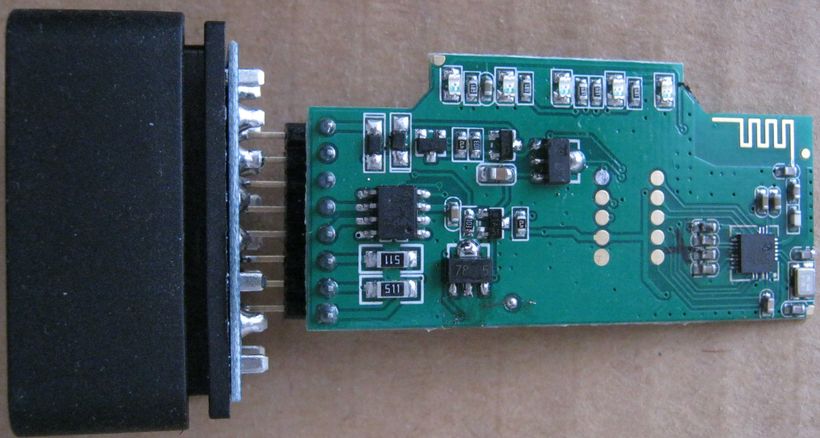

Цена этого устройства $5
комплектация:
-BK3231
-TJA1040
-78L05
-w1A--------------Биполярный 3904 NPN транзистор
-w2A--------------Биполярный 3906 PNP транзистор
-662K------------- регулятор напряжения тока SOT-23
плюс корпус и разъём OBD-2
А сколько стоит STM32F042 ?
Цена 4$_ELM327.jpg [72.3 KiB]
Цена 4$.jpg [70.24 KiB]

Как подключить LQFP32 к ST-Link V2?
Pin numbers:
19 PA9 ----------,TIM1_CH2,TSC_G4_IO1,I2C1_SCL
20 PA10-----------USART1_RX,TIM1_CH3,TIM17_BKIN,TSC_G4_IO2,I2C1_SDA
31 PB8-BOOT0 --I2C1_SCL, CEC,TIM16_CH1,TSC_SYNC,CAN_RX

У Вас там на плате предусмотрено программирование через встроенный загрузчик, через USART, для этого на контактную площадку выведены пины BOOT, USART1_RX, USART1_TX.
Вот программа для программирования через встроенный загрузчик http://www.st.com/web/en/catalog/tools/PF257525
Если через ST-Link, то подключайтесь через SWDIO, SWCLK.
USART.png [104.47 KiB]
Иван Сусанин - первый полупроводник :solder:

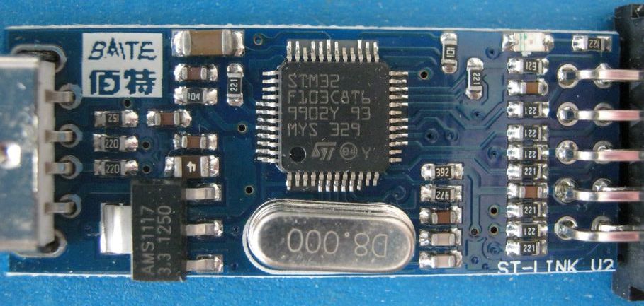

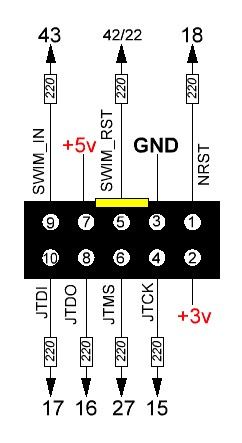

На моём ST-Link V2 (STM32F103C8) вот такая распиновка, где здесь SWDIO, SWCLK.
V2 MINI.JPG [23.77 KiB]

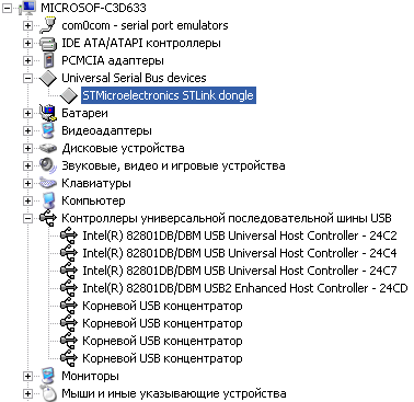

Питание(+3v) на устройство беру с ST-Link, при этом "STMicroelectronics STLink dongle" пропадает в диспетчере устройств.
Устройство надо питать отдельно?
Свойства ST-Link:
Описание драйвера-------STMicroelectronics STLink dongle
Дата драйвера-----------10.12.2013
Версия драйвера---------1.1.0.0
Поставщик драйвера------STMicroelectronics
INF-файл----------------oem81.inf
Аппаратный ID-----------USB\Vid_0483&Pid_3748&Rev_0100
Сведения о размещении---STM32 STLink
ST-Link V2.jpg [95.48 KiB]
STLink.png [16.4 KiB]

 Заголовок сообщения: Re: Помогите опознать чип ARM или PIC ?
СообщениеДобавлено: Сб мар 05, 2016 14:58:46
Карма: 16
Рейтинг сообщений: 329
Зарегистрирован: Вт ноя 27, 2007 11:32:06
Сообщений: 2222
Откуда: Tashkent
cxem
Если это действительно 32F042, то подключаться к STLINK надо так:
Программатор - Контроллер в LQFP32
TCK(SWCLK) - PA14(нога 24)
TMS(SWDIO) - PA13(нога 23)
TVCC - +3.3V(определение напряжения на плате)
GND - GND
При этом желательно чтобы к PA13 и 14 не было подключено ничего лишнего что бы могло мешать прохождению сигналов.
Перед подключением в программе ST-Link в настройках выбрать интерфейс SWD.
