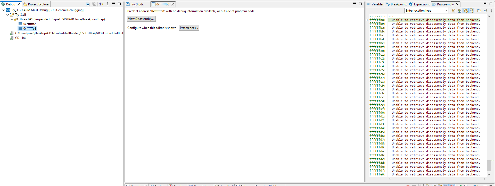

veso74, извините, а можно у Вас попросить сборку под GD32E230 в Kiel? Стартап файл и линковщики в частности интересуют, а то не получается его запустить, прошивка то заливается через SWD по ST LInk, а вот работать не работает. Или хотя бы инструкцию по правильной сборке в Keil.

veso74, понял спасибо! Попробую и через Keil включить отладку, но вот подключал GD32E230F8P6TR через оригинальный программатор GD к официальной программе GD32Embedder. Отладчик выдал какой-то тихий ужас, как-будто МК при запуску даже в FLash память не заходит. Если несложно, взгляните в чём может быть проблема?
