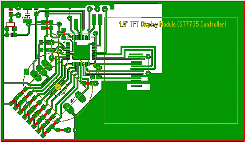

Присоединяюсь - дайте пожалуйста ссылку на печатную плату....

Я травил авторскую схему,собирал,печатка не сохранилась,только скрин с Sprint-layout,может и поможет кому
Дисплей "голый"

автор проекта. насколько я помню, в виде шилда к Arduino Uno плату делал, с дисплеем и энкодером на шилде. пролистал обе ветки, что-то не нашел.
на Nucleo F401/411 идеально подходит, софт причесать и взлетело бы..

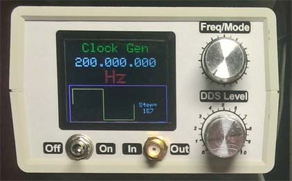

Если всё управление осуществляется энкодерами, то и выходным правильнее с них управлять. Дополнительную "крутилку" ставить не надо, ну и шкалу выхода можно на дисплее сбацать.

У каждого свое мнение,мне проще переменный резистор поставить и примерно откалибровать,а ручки поставить одинаковые на резисторы и энкодер,а можно и проще-сделать несколько фиксированных значений и переключать например с помощью CD4066,чем изучать стм и си и самому допиливать программу

Я тоже поставил обычный переменник выход ДДС (нижний на фото), но там и частоты детские...
