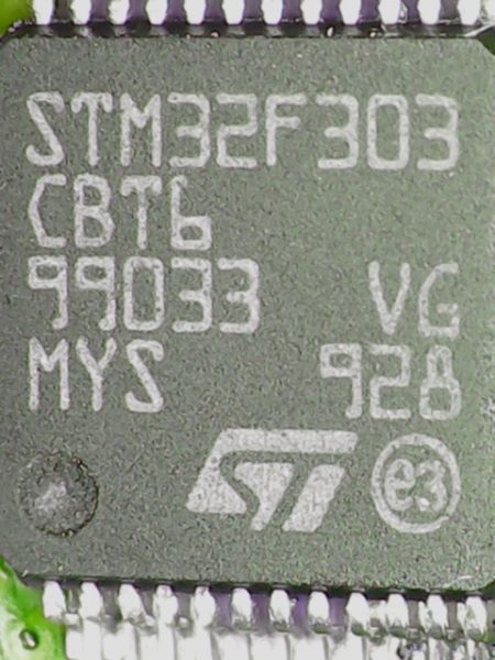

Сегодня получил контроллеры из ЧиД. Разница видна на фото.
Оригинал из ЧиД:
Перетёртый с Али:
Открыл спор - посмотрим что ответит узкоглазый )))

нижнее фото явно не соответствует оригиналу
Оригиналов много, на верхнем фото мк корпусировали в Китае, на нижнем - в Малайзии, а еще есть Корея/Мальта/Филиппины и везде маркировка может отличаться(хотя в данном случае подозрительно, что на нижней фотке нет ревизии)...

На нижнем фото видно, что плоскость микросхемы была отшлифована перед нанесением новой маркировки. На верхнем же видны шероховатости от прессформы.
Ну и выше приводил фото ID фейковых микросхем - не соответствуют тому, что написано. Как это определить ДО покупки - ХЗ. Те фото, что продаван располагает на странице не говорят ни о чем - реально может быть что угодно. Разве что читать отзывы. Хотя это тоже лотерея. Возможно, что лучше переплатить и покупать в проверенных магазинах.
Завтра на работе запаяю "новые" контроллеры из ЧиД - посмотрим результат. Под вопросом ещё работоспособность китайских индикаторов - пока я ещё не видел их в работе. Не показывают ничего.

Запаял сегодня новый проц и все заработало.
Зато появилась ещё куча вопросов.
Нестабильно запускается из спящего режима. Подробно: нажимаешь кнопку "enter", включается стабилизатор, появляются напряжения на контроллере, но индикатор пуст. Если кратковременно замкнуть конденсатор на порту NRST, то включается индикатор и дальше программа работает штатно. Номинал конденсатора проверил - 104. Если выключить пробник кнопкой, то опять не запускается.

С динамиком вопрос решился - разговорный от старого сотового телефона - 32 Ома - вполне нормально.
С запуском дисплея: Получается, что проц стартует быстрее, чем успевает прогрузиться дисплей.
Попробовал сегодня два варианта - оба рабочие.
1. Увеличить до 1мкф конденсатор на сбросе STM (пардон - вчера ввел в заблуждение - не тот конденсатор менял)
2. Запитать дисплей от Vbat. В дежурном режиме потребление всего 5 микроампер, что вполне приемлемо.
Ну и возможен 3-й вариант - в прошивке поставить небольшую задержку при включении - подождать пока инициализируется дисплей.
Но это может сделать только автор )))
