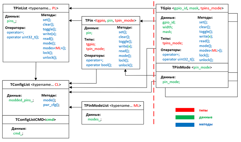

Пролистывая на досуге форум, наткнулся еще на один опус. В целом, товарищ погрузился в глубины, но навалял таких дров, как и в предыдущем разобранном примере. Код изобилует оверинженирингом и не очень хорошим пониманием того, что и для чего автор пишет. Такое впечатление, что он пишет наугад и возникшие проблемы решает наваливанием, а не разгребанием каши, пытаясь применить весь инструментарий языка, который он узнал.
Всё-таки, от написания лапшеобразного кода программиста должно удерживать знание принципов построения взаимосвязей и логики. То есть, когда ты понимаешь, что ты хочешь получить на выходе, ты выбираешь путь и инструменты именно те, которые минимально нужны для достижения цели. А не так, как там - наугад, не видя, что в конце.
Вот что представляет тот товарищ в виде схемы:
Похвала ему в том, что он составляет хоть какие-то схемы, это несомненно ценно.
Правда, есть там функциональная ошибка - unlock() в GPIO не будет работать, поскольку механизм блокировки настроек пинов не подразумевает разблокировки вообще. Блокируются они до следующего перезапуска после сброса.
А вот дальше портянка кода - довольно жуткое зрелище именно по причине неверного построения логики. Автор использует инструменты языка без понимания того, зачем он их использует в конкретной задаче.
Суть опуса - банальнейшая работа с портом и пинами на плюсах. И в целом, если по уму, это реализуется значительно проще. Значительно. Единственная не слишком красивая штука - это виртуальный параллельный порт с вариативным шаблоном списка пинов. Но виртуальный порт - это не аппаратная часть, он немножко на другом уровне. А в остальном, всё делается сильно проще.
Во-первых, прежде чем наворачивать списки параметров шаблона класса, надо включить голову и подумать.
Автор предлагает:
Код:
template<uint32_t GpioID, uint32_t PinsMask, typename TPM = STM32Fx_MODE::NotDefined,
         uint32_t pwr_moder=0, uint32_t pwr_ospeedr=0, uint32_t pwr_pupdr=0>
class TSTM32Fx_GPIO : public GpioTemplate<GpioID, 16, PinsMask, TPM>
Но если подумать - а что вообще может быть общего у всего порта GPIO с его 16-ю пинами? Что общее вообще у всех этих пинов? А общее и неизменное у них только одно - буква в имени порта, или иначе говоря, базовы адрес регистров. Так вот этот параметр и следует выносить в шаблон для всего класса Gpio. Ну и во-вторых, имена классов надо задавать попроще, без несущественных уточнений: template<char Name> class Gpio; Всё, больше там ничего не надо, просто, понятно легко запоминается и кратко пишется. Маска пинов в классе аппаратного порта не нужна, она ставится в методах, а не в общем классе. Наследования так же не нужны, ибо описывается класс для работы с хардварным портом GPIOx как он есть, не придумывая того, чего в нем нет.
Для описания виртуального параллельного порта с произвольным набором пинов должен быть отдельный класс, работающий через класс аппаратного Gpio, и виртуальный порт может быть не ограничен максимум 16-ю пинами и не ограничен одним хардварным портом. И это - правильная логика взаимосвязей. Вообще, виртуальный параллельный порт довольно редко используется, можно по пальцам пересчитать случаи его применения. Но ладно.
Код:
_static_always_inline_ void write(uint32_t data)  // Тут вроде uint16_t надо
Да не "вроде", а точно там uint16_t надо. Сами ж написали в static_assert, что ширина порта максимум 16 пинов.
Дальше идут мелкие ошибки, такие как
Код:
_static_always_inline_ void toggle()
      base()->ODR = ~base()->ODR;
и нелогичности
Код:
_always_inline_ TSTM32Fx_GPIO& operator=(const TSTM32Fx_GPIO& gpio)
    write(gpio.read());
зачем копировать данные со входов одного Gpio в выход другого Gpio? На практике это вообще вряд ли когда будет использовано. Я не припомню ни единого случая, когда прочитанное со входов одного порта тут же без изменений передавалось на выход другого порта. А писать "мёртвый код" - лишь замусоривать класс. Этот мусор лишь ради дешевых понтов, или когда платят за кол-во строк, как у индусов. Индусский код - вот правильное слово для характеристики написанного автором. Индусский код. Участники форума подозревали это, но, к сожалению, не смогли аргументированно объяснить автору.
Так же есть каша в задании конфигурации пинов.
Конфигурация пинов описывается сильно проще. Опять же, надо посмотреть на конечную цель - какие есть режимы пина. А их 4 штуки - аналоговый, цифровой вход, цифровой выход и альтернативная функция. В аналоговом режиме нет настраиваемых параметров. В режиме цифрового входа - enum class InType {HiZ, PP, PD}, в режиме цифрового выхода - enum class OutType {PP, OD} и enum class Speed {LOW, MED, HIGH, VHIGH}. В режиме альт.функ. добавляется номер ф-ции, который при желании можно оформить аналогично в виде списка имен.
Если хочется конфигурировать за один раз разные пины в разные режимы, то тогда класс Gpio должен предоставлять открытый интерфейс для прямой записи регистров MODER, OTYPER и тд. как они есть. А вот сборку значений для этих регистров из отдельных пинов проводить следует вне класса Gpio. И тогда уж тем более в шаблоне класса Gpio не должно быть упоминания о режиме пинов, поскольку это будет нелогично, что режимы пинов - разные.
Хотя на практике чаще требуется конфигурировать в один режим несколько пинов. Например, SDRAM с её более чем 50-пинами в максималке требует одинаковой конфигурации используемых пинов. При этом, на одном аппаратном GPIO может находиться более половины пинов для нее.
Ну и в завершении, вместо
Код:
#ifdef GPIOA
  MAKE_PORT(A,PWR_CFG_A)
  MAKE_16PINS(GpioA,A)
#endif
напишите просто и коротко: using GpioA = Gpio<'A'>; Не нужно "создавать" порт и "создавать" его пины, всё уже создано производителем МК. Нужно только реализовать методы работы с ним.
Пример с "созданием" порта я видел когда-то много-много лет назад. Не знаю, чья это была идея, но автор разбираемого здесь опуса, как видно, пошел тем же путем. Чья-то ошибка распространилась в головы и других начинающих.
И если автор пишет, что
При том что самая жесть на самом деле слева от черты.
то я даже не представляю, что у него творилось в голове, когда он всё это писал :) Вот уж и правда - "Горе от ума" :) Автор пытается применить сразу все инструменты, которые он только что узнал.
Есть расхожая фраза: "Keep it simple, stupid". Что в переводе означает: "Пиши проще, чувак!" :)
