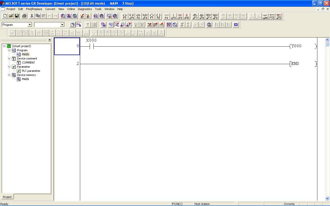

Лог с контроллером FX1N-40MR
Добавлено after 2 minutes 26 seconds:
Re: Open source plc STM32F103RBT6 source code Mitsubishi PLCFX1
Добавка...
Добавлено after 3 minutes 52 seconds:
Еще, забыл...
Connection_test.txt [741 байт]
Write_to_PLC_only_comment_execute.txt [5.62 KiB]
Write_to_PLC_only_parameter_execute.txt [5.73 KiB]
Write_to_PLC_only_main_execute.txt [5.62 KiB]
Комментарий к файлу: Лог когда был просто выбран пункт меню Write to PLC
Write_to_PLC_only_select_menu.txt [1.39 KiB]
Комментарий к файлу: Тестовая программа
2.jpg [86.26 KiB]
Комментарий к файлу: Установка связи
1.jpg [125.45 KiB]

что то сдесь не так
у меня при чтении программы есть
    030897: 2018-10-26 19:04:33,7899077 +0,0000045
    02 45 34 31 38 30 35 43 30 46 30 30 03 36 33 .E41805C0F00.63 <==== поиск конца программы
у тебя нету
при чтении коментов у меня есть
    006657: 2018-10-26 19:03:22,5213112 +0,0000144
    02 45 30 31 38 30 30 38 30 38 03 45 31 .E01800808.E1 <==== чтение пароля
    006711: 2018-10-26 19:03:22,5565562 +0,0000140
    02 45 30 46 45 46 37 36 34 30 03 31 41 .E0FEF7640.1A <==== шо б я так знал шо це таке
    006989: 2018-10-26 19:03:22,7086817 +0,0000038
у тебя нету
у меня отдельно файл туда и отдельно файл оттуда
при попытке записи проги всегда , при любых параметрах выскакивает ошибка
Добавлено after 1 hour 42 minutes 54 seconds:
поставил тип контроллера 0х6266
стал ругацца
5
02 30 30 45 30 32 30 32 03 36 43 .00E0202.6C
046763: 2018-10-26 22:26:21,4093593 +0,0000140
02 30 30 45 43 41 30 32 03 38 45 .00ECA02.8E
046793: 2018-10-26 22:26:21,4303588 +0,0000140
02 45 43 33 45 34 43 44 43 45 32 41 03 42 39 .EC3E4CDCE2A.B9 <==== шо за команда ???? ответ от контроллера 15 (ошибка)
046809: 2018-10-26 22:26:21,4483584 +0,0000144
02 45 30 30 30 46 35 32 30 32 03 45 .E000F5202.E
а потом вылетает по ошибке - или пароль или неправильный контроллер или выключен
для fx1n тип контроллера должен быть только в регистре D8001, в D8101 должно быть 0
и все равно - если я говорю "прочитать коментарии", у меня проходит команда
067817: 2018-10-26 22:42:04,2711173 +0,0000038
02 45 30 46 43 31 39 43 34 30 03 31 32 .E0FC19C40.12 <==== !!!!!!!!
068095: 2018-10-26 22:42:04,4231131 +0,0000041
068373: 2018-10-26 22:42:04,5752345 +0,0000037
и опять я не могу записать прогу в контроллер
Untitled.png [110.32 KiB]

 Заголовок сообщения: Re: Open source plc STM32F103RBT6 source code Mitsubishi PL
СообщениеДобавлено: Сб окт 27, 2018 17:46:12
Рейтинг сообщений: 6
Зарегистрирован: Пн окт 01, 2018 09:19:51
Сообщений: 129
на счет записи программы - сам дурак, не правильно сохранял данные, первый блок писался куда надо, а вот последующие куда попало
