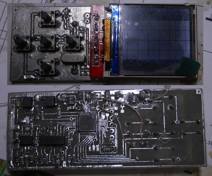

Novice user, А какой смысл делать пробник, если в такой размер можно уложить полный мурзик 2,4'' за те же деньги и тот же труд?
 Заголовок сообщения: Re: пробник 4in1 на STM32F303
СообщениеДобавлено: Вс дек 13, 2020 16:41:03
Рейтинг сообщений: 94
Сообщений: 1639
Откуда: поселок Мелеуз
В смысле? Причём здесь мурзик?
СообщениеДобавлено: Вс дек 13, 2020 18:41:40
Карма: -2
Рейтинг сообщений: 35
Зарегистрирован: Пн сен 10, 2018 19:16:28
Сообщений: 923
Novice user, Мурзик Fusion полноценный осциллограф с пробником.
http://ansvet.ru/stm/f3_osc_320x240/
СообщениеДобавлено: Вс дек 13, 2020 18:58:02
Сообщений: 1639
Я собрал Мурзик,на столе лежит,так к чему вы это пишите? Если дело в деньгах то уж извините-радиохобби требует вложений
СообщениеДобавлено: Вс дек 13, 2020 20:07:25
Карма: -2
Сообщений: 923
Novice user, А к тому, что Вы сами для пробника выбрали подходящий размер, удобный в руке и я выбрал точно такой размер. Осталась самая малость - вложить в этот размер побольше функциональности. Экран 2.4'' в этот размер заходит, остальное где-то так пока.
