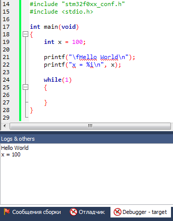

PreezRack писал(а):
прошивалось ST-link-ом, но захотелось отладки через ком порт для примеров
:shock: :shock: Зачем отладка через COM порт если ST-Link это полнофункциональный отладчик с возможностью пошагового выполнения программы, с просмотра регистров и переменных и многого другого. :) Для вывода отладочных сообщений через ST-Link предусмотрен semihosting. Одно из преимуществ в том что не нужен USART. Обмен ведется через ST-Link.

У GD 120мгц штатка, а разогнать можно вроде и до 200. :)) Касательно отладки, я неправильно выразился, нужен com порт для вывода результата для разных примеров, как это вывести через ST-link com порт в среде Ардуино, я не знаю. Да я кстати тоже заметил, ST-Link отображал на stm32f103c8t6 - 64кб, а прошивальщик через com порт 128 килобайт. Но я взял GD32f103CBT6 Со штатными 128кБ памяти. Еще нашел в lqfp48 корпусе STM32f303cbt6 у нее вроде даже есть I2S? То есть просто поменяв чип можно вывести качественный звук с макетки?

Вот что показывает ST-link
108 MHz у него штатка, не 120 и не 128. До скольки разгоняется не знаю, ST-ый работает на 144.
Заменить среду Ардуино на другую поддерживающую отладку не вариант?
