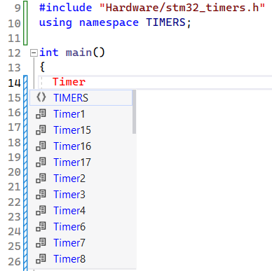

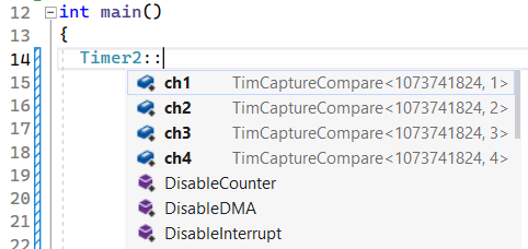

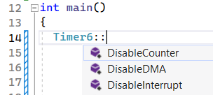

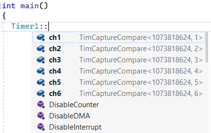

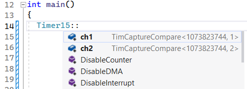

 Заголовок сообщения: Re: STM32 библиотека работы с ИК пультом (NEC)
СообщениеДобавлено: Пн янв 23, 2023 08:39:38
Карма: 18
Рейтинг сообщений: 433
Зарегистрирован: Вт май 01, 2018 19:44:47
Сообщений: 2557
То-есть нужно угадывать чтоб оно просто собралось???
Не обязательно. Я вот так стараюсь делать. Уже на этапе редактирование доступны только существующие в конкретном контроллере сущности.
А внутри как, сами таймеры понятно, через ifdef TIMx using TimerX = ..., а вот каналы я что-то смог угадать :(
Как-то распарсили SVD-шки и нагенерировали из них код соответствующий?

azhel12, тут это злобный офф. Напишу в личку. Вкратце, всё на основе заголовочного файла контроллера, в нём всё необходимое есть.

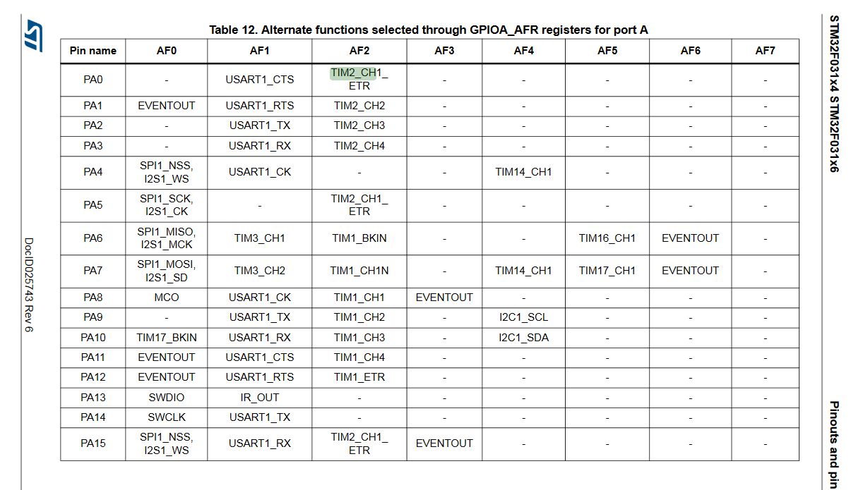

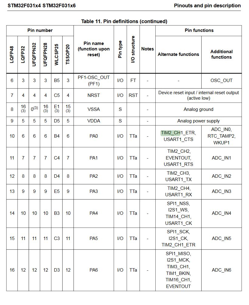

Во блин как, создал проект для F031K6 (stm32f031x6.h).
Поискал TIM2_CH1... нету, есть TIM2_CH1_ETR на PA0, ну пусть думаю будет так.
Внезапно есть.
СообщениеДобавлено: Пн янв 23, 2023 16:13:15
Рейтинг сообщений: 157
Зарегистрирован: Вт окт 23, 2007 10:01:42
Сообщений: 1274
Откуда: Волгоград
Изумительно выходит в кубе есть, в мануалах - нет.
Или считать TIM2_CH1 = TIM2_CH1_ETR? (собственно я так и сделал).
Надо ещё в reference глянуть.
СообщениеДобавлено: Пн янв 23, 2023 16:51:10
Карма: 20
Рейтинг сообщений: 256
Зарегистрирован: Вс июн 19, 2016 09:32:03
Сообщений: 2089
TIM2_CH1_ETR означает TIM2_CH1 и TIM2_ETR, просто они на одном AF висят, а могут и на разных.
