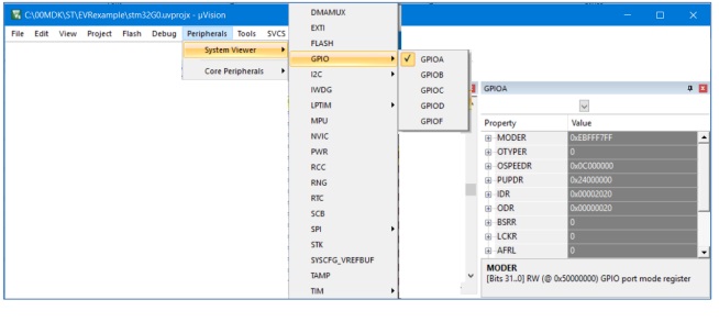

Где найти это в Cube Mx?
renditionDownload.jpg [30.53 KiB]
И Cube mx ли это вообще?
Слева сверху RST написано.
Источник
https://community.st.com/s/question/0D5 ... igger-mode
Нашёл Keil
https://www.freertos.org/RTOS-Cortex-M3 ... lator.html

Именно в CubeMX - нигде. Это конфигуратор. А вот в CubeIDE - уже можно, запустив отладку. Потому что это средство разработки с редактором и отладчиком..
