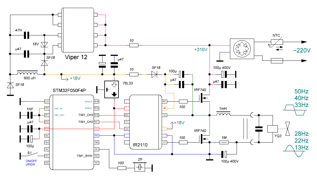

диммер для 220V вентилятора.
прошивка упрощённая, без самодиагностики, защиты ключей от сверхтоков, коррекции на сетевое напряжение и т.п., просто для того чтобы посмотреть как работает. достаточно высоковольтных ключей у меня не нашлось, поэтому схема испытана только при напряжении 310V.
pcb.jpg [90.22 KiB]
схема.gif [26.25 KiB]
прошивка и прочее.zip [82.17 KiB]
 Заголовок сообщения: Re: нет ли у кого .svd для stm32f050?
СообщениеДобавлено: Пн июн 08, 2020 21:30:01
Зарегистрирован: Вт дек 24, 2019 18:37:48
Сообщений: 29
вариант вентиляторного диммера. проверен только на макете поскольку в наличии имеется всего одна микросхема IR211x.
схема.gif [32.09 KiB]
прошивка и прочее.zip [88.26 KiB]

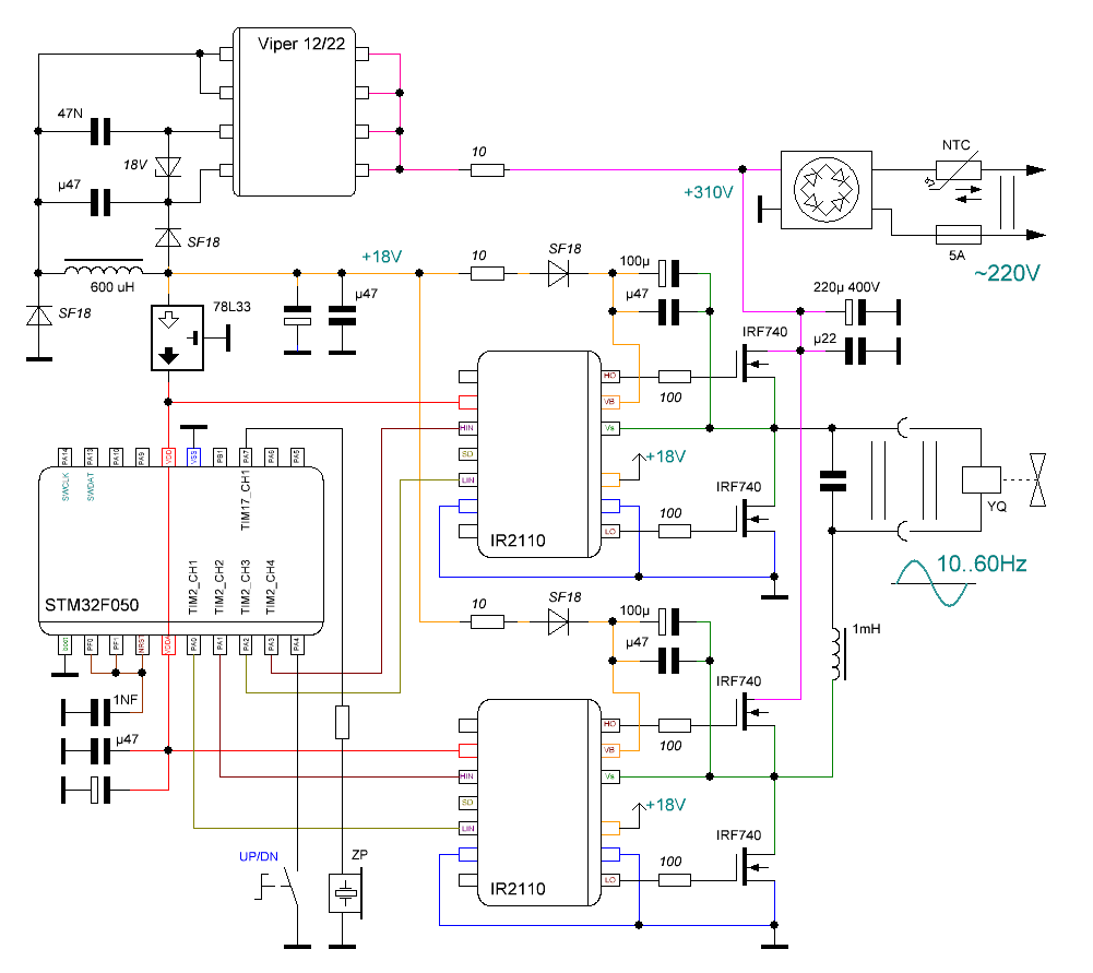

СообщениеДобавлено: Вт июн 09, 2020 07:50:07
Сообщений: 29
если не требуется полный диапазон регулировки оборотов вентилятора или вентилятор может скушать срезанный сверху синус то можно обойтись и одной IR211x.
схема.gif [24.81 KiB]
pcb.jpg [101.15 KiB]
прошивка и прочее.zip [81.28 KiB]

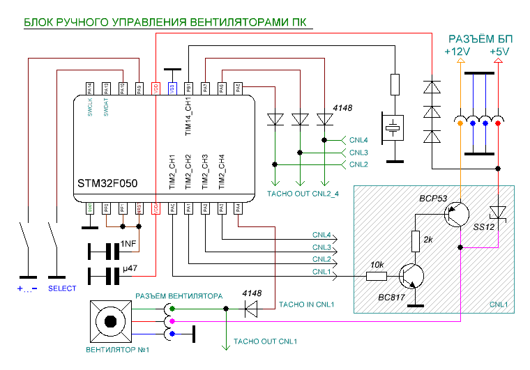

ручное управление для четырёх компьютерных вентиляторов.
управление:
одна кнопка +.-, другая выбор вентилятора.
звуковой сигнал при отсутствии или пропадании сигнала таходатчика, сброс нажатием любой кнопки.
удержание кнопки +.- приводит к установке максимальных оборотов, последующее удержание к установке мин оборотов и т.д.
одновременное удержание обеих кнопок устанавливает максимальные или минимальные обороты для всех вентиляторов. после отключения питания настройки не пропадают а сохраняются в энергонезависимой памяти.
хотя будь у этого микроконтроллера поддержка usb возможно было бы лучше использовать управление через неё.
впрочем основная идея конструкции - использование двух линий питания +12 и +5V и шим по линии 12V.
для надёжного старта при запуске все вентиляторы один за другим подключаются к +12V и крутятся под этим напряжением около полуминуты.
транзисторы работают в ключевом режиме так что в принципе можно использовать и что то послабее чем одноамперные BCP53.
схема.gif [22.96 KiB]
pcb.jpg [116.76 KiB]
прошивка и прочее.zip [76.53 KiB]
