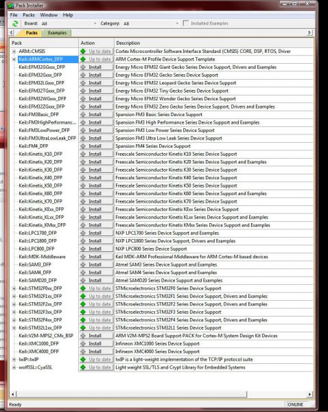

Установил с оф. сайта кейл, не крякал. Начал изучать программирование STM (пока нет железного отладчика, решил потренироваться в симуляторе) по этой статье http://microtechnics.ru/stm32-uchebnyj-kurs-otladka-programmy-v-keil/, но у меня нет в меню Peripherals> пункта General Purpose I/O. Где его найти?

По пакам. У меня щас такая картина. Может что добавить нужно?

Вообщем установил версию 4.73 с офф. сайта, и всё появилось и заработало... Может косяк в 5-ой версии... :dont_know:
