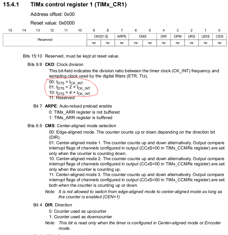

Ну без reference manual обойтись сложно, все таки там детально описаны все значения флагов управления, но можно и по SPL хеадерам.
Для каждой фичи МК, есть своя собственная структура типа <фичя>_TypeDef, ну и поинтеры ADC1, ADC2, TIMx, ..., GPIOx,в большинстве случаев эта структура хорошо описана уже в хеадере, так само как и все возможные параметры к ней которые можно найти по названию регистра,
например, для включения таймена #2 нужно установить бит CEN в TIM_CR1 в поинтере TIM2 со структорой TIM_TypeDef, а параметры к нему можно найти в хеадере по префиксу TIM_CR1_<имя нужного бита>
Код:
TIM2->CR1 |= TIM_CR1_CEN
, хотя такой метод з хеадерами не всигда прокатит для регистров с длинной больше одного бита:
rm.png [124.71 KiB]

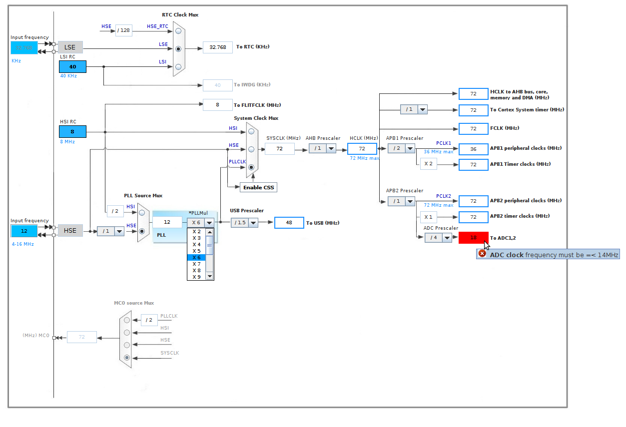

adc.png [82.75 KiB]

lazarev писал(а):
[q
Возможно Вам нужно что то вроде UM1061 - Description of STM32F2xx Standard Peripheral Library
да, это похоже на то что мне надо.
где скачать этот пдф не подскажите, буду признателен за помощь... :beer:
