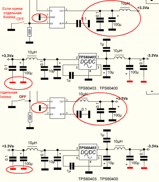

Вверху фрагмент схемы:
OSC_F303_V2_1_50mV_24M_Fqm.spl7
Внизу:
OSC_F303_V2_11_ADC_25mV_48M_FqM.spl7
В нижней части смущает что индуктивность расположена перед конденсаторами. Стабилизатор не начнет чудить?
И вверху и внизу возникает вопрос: на какую землю нужно подключить выделенные элементы?
Ведь нам нужны стабильные +3.3Va относительно аналоговой земли, а не цифровой.
Понятно что электролитический конденсатор 100 мкФ и последующие LC-фильтры сгладят помехи, но эффективнее было бы не пропустить их средствами LDO-стабилизаторов.
Более того, в даташите на LP2985 вижу:
9.2.2.1.1 Input Capacitor
An input capacitor whose capacitance is ≥ 1 µF is required between the LP2985-N input and ground (the amount
of capacitance may be increased without limit).
This capacitor must be located a distance of not more than 1 cm from the input pin and returned to a clean
analog ground.
Т.е. входной конденсатор должен быть (на схемах его нет совсем) и должен быть подключен к "чистой аналоговой земле".
Да и с учетом использования осциллографа во время зарядки конденсатор параллельно АКБ не помешает.
В даташите LTC4054 его нет, а вот для TP4056 нарисован 10 мкФ.
На диске вижу фотку:
Разъем с Aliexpress? Нормально переживает долгий нагрев от залуживания и припаивания земли?
В аналогичной ситуации, у F-разъемов 4-х разных видов, пластиковая серединка скукоживалась.

Часть схемы доработана методом проб и ошибок. Схема радиолюбительская, а детали китайские. Посмотрите печатные платы (лучше спаянные), может отпадет часть вопросов.
Вряд ли у кого то возникнет желание отвечать на все вопросы, ветка умирает (лично мое мнение).
Разъемы все китайские. Разъемы надо правильно паять. Время пайки короткое, а мощность большая. Жало самое теплоемкое. Не давать разогреваться всему разъему, делать перерывы.
Не жарить разъем до победы над пластиком. Припой свинцовый, не тугоплавкий, не матовый.
Никого не хотел обидеть.
у меня начал. Хотя до этого несколько человек собирало и писали что все прекрасно. Даташит такого включения не подозревает. так что считайте что ошибка.

Исправил.
