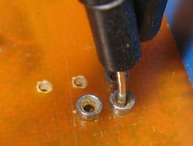

aam писал(а):
Разъем SWD хочу предусмотреть на плате для возможности отладки программы при необходимости.
Я в похожей ситуации и для тех же целей сделал так:
Это контакты от цанговой DIP-кроватки, в которых торчат jumper-wire от беспаечной макетки. Как раз SWDIO и SWDCLK. Места много не занимают, разведены там, где было удобно, конструктивно ничему не мешают. Единственное неудобство -- трубки у них довольно толстые, ~2мм. Площадки под пайку соответствующие нужны. Ну и торчат немного со стороны SMD-компонентов.

a5021, а чем обычная вилка PLS не устроила? :shock:

По сравнению с цангами они очень габаритные.

Если в высоту - то да, если по площади на плате - то то же самое, но зато "культурно". Кстати, разъем можно вообще не запаивать в базовом исполнении, но площадки под него иметь. В случае чего - взял, впаял - и можно отлаживать.
Ну эти цанги тож не сказать, что совсем уж бескультурные. Просто в моем случае там еще одна плата сверху ставится и почти лежит на первой. Пины не запаять.

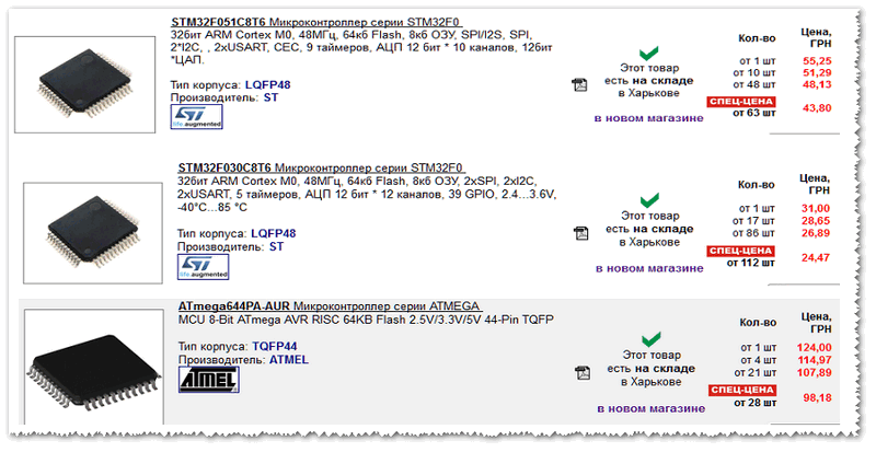

таки у STM32F030C8T6 теперь есть ЦАП? И VBAT урезали

А чему удивляться? ИД кристалла у них одинаковый, что у F030C8, что у F051C8. По VBAT можно попробывать тестером прозвонить, можно Backup reg проверить.

и те и те использую, если у STM32F030C8T6 есть и цап и вбат это ж прекрасно. STM32F030 давно накупил кучку - вбат нужен в очередной поделке. Глянул в нашем ларьке - разница в цене ощутима:
з.ы. Атмель для контрастности прицепил
