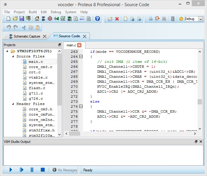

Кто-нибудь понимает фарси? Пишут персы что-то про Proteus 8.6 SP2, так ведь ни слова не разобрать. :) Видно только, что он научился симулировать STM32F1xx.

Модель STM32 в протеусе не полная на данный момент. Например не работает DMA. Дальше не стал копать.
И самое главное, если внимательно изучить эту страничку, то можно получить очень приятный сюрприз.
Хотя, возможно, стоило.
И как оказалось, для этого совершенно не нужно знать фарси. :) Кстати сказать, там персы еще непонятно что рассказывают про февральский Keil MDK-ARM 5.23 и мартовский IAR Embedded Workbench for ARM 8.10
2017-03-25_173831.jpg [102.14 KiB]
