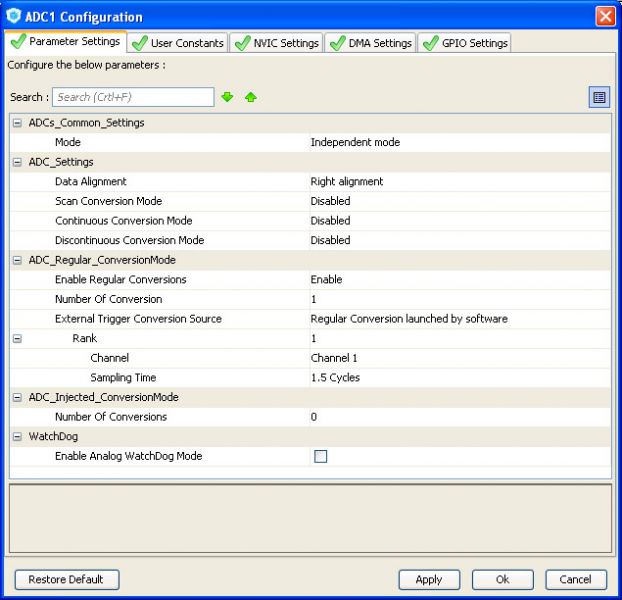

Здравствуйте!
Постепенно решил переходить с AVR на ARM STM32.
Купил одну из самых дешевых отладочных плат на микроконтроллере STM32F103C8T6 и к ней в придачу простенький St-Link v2.
Скачал CubeMX v4.23. Решил поиграться с АЦП. На вкладке "Pinout" выбрал нужные мне каналы. На вкладке "Configuration" смотрю параметры ADC1.
Насколько я знаю АЦП в STM32F103C8T6 12 битный и для ускорения ацепирования имеется возможность уменьшить разрядность АЦП например до 10 или до 8 бит и даже до 6 бит.
Где в CubeMX для микроконтроллера STM32F103C8T6 выставляется этот параметр?

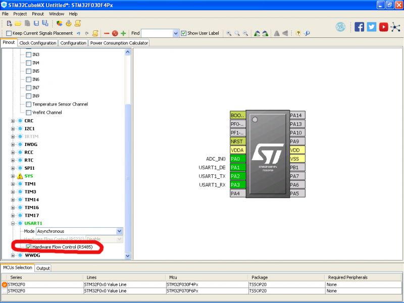

Например для микроконтроллера STM32F030F4P6 этот параметр выставляется так:
Далее решил для микроконтроллера STM32F103C8T6 использовать интерфейс RS-485. Для реализации этого интерфейса необходимо подключить дополнительный вывод который будет переключить направление у микросхем драйвера RS-485 (прием/передача). Смотрю-смотрю, но так и не нашел где же можно установить использование дополнительного вывода для переключения прием/передача.
Для микроконтроллера STM32F030F4P6 этот параметр выставляется так:
Скачал новую версию 4.24 ситуация аналогична. Скачал старую версию 4.17 ситуация аналогична.
Я, конечно, понимаю, что можно выставить необходимый вывод для управления приемом/передачей самому и дописать его использование, можно самому выставлять разрешение АЦП, но видимо либо я что-то недопонимаю, либо CubeMX еще сырой?
Не нужно гадать, открывай документацию и смотри можно ли у конкретного ADC понизить разрядность или поддерживается ли Hardware flow control для RS-485. У F1 самая старая периферия, если в кубе что-то видишь у F0, но не видишь у F1, значит скорее всего этого чего-то и нет.

Dentorol, так у него скорость ацепирования на 12 разрядах 1 МЕГАсемпл / сек. У F1 нет аппаратной возможности управлять режимом RS485. F1 намного старее чем F0, некоторую периферию в новых МК переделали с нуля, много чего доработали. Но во всяком случае F103 лучше чем F100, и с ним можно работать. Но при переходе на F4, F3, F0 будут нюансы. И лучше начать изучение хотя бы с SPL, куб для изучения не подходит.
