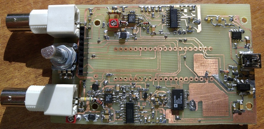

Комментарий к файлу: Допаял почти
2.jpg [237.94 KiB]
Допаял к ночи, завтра если не пыхнет, хотя таковых шансов мало :cry: , запилю небольшое видео.
GFXscope :roll: uRLC :roll: nRLC :roll:

Возникли проблемы:
1. На входе ОУ откуда-то берется, само по себе, напряжение -0.2В из за этого он сам его усиливает и т.д. Если на 0 посадить его вход, то на выходе 1В как и должно быть, фигня какая то, что делать кроме как менять ОУ AD812 я не знаю... Возможно этот операционник для видеосигнала заточен и нам не подходит, но других я не заказал (по схеме другие).
2. LMC7660 не держит под нагрузкой 3В, падает до 2.1, отключаешь потребителей растет постепенно, без нагрузки 3В есть, опять что делать непонятно, ток от нее потребляется итак мизерный. Она свистит к тому же.
От нее вроде 74HC4051 питается, потребление у 4051 до 20ма, 7660 на такую нагрузку не рассчитан.

GFX писал(а):
Возникли проблемы:
Отлично :))) Сразу видно - программист :cry:
1. В отличие от MCP6022 AD812 во-первых с БИПОЛЯРНЫМ входом, и поэтому имеет большой входной ток (оттуда -0.2В), а во-вторых - не rail-to-rail, и поэтому рано наступит ограничение по выходу.
2. Мизерный ток это сколько? Только AD812 жрёт по даташиту 4мА на усилитель, а на корпус 8мА :o А на 2 корпуса посчитайте сами :)

И 74HC4051 две штуки по 20ма. :facepalm:
Можно попробовать TPS60400, она до 60ма должна давать, и корпус маленький, SOT-23 :)

Andrew Martin писал(а):
GFX писал(а):
Возникли проблемы:
Да, вы все правы так оно и есть, я даже в даташит не заглядывал скопипастил схему от хамелиона, проверенная же, рабочая :facepalm: Она и не должна тянуть такую нагрузку и ОУ мне товарищ один присоветовал, в общем приехали :cry: То, что он не рейл то рейл я итак знал, но это на работу не влияет, АЦП 2 вольта нужно и питание 3В у ОУ, он 2.4. выдает, т.е. итак с запасом. Мне бы выжать 2.5В от нее хотя бы, ОУ поменяю может и повысится напруга. А 20 мА там никто не жрет, просто 7660 рассчитана похоже совсем на нулевое потребление(при 6мА -1В при питании 2В по даташиту), падение для нее норма
