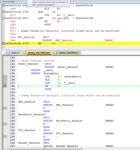

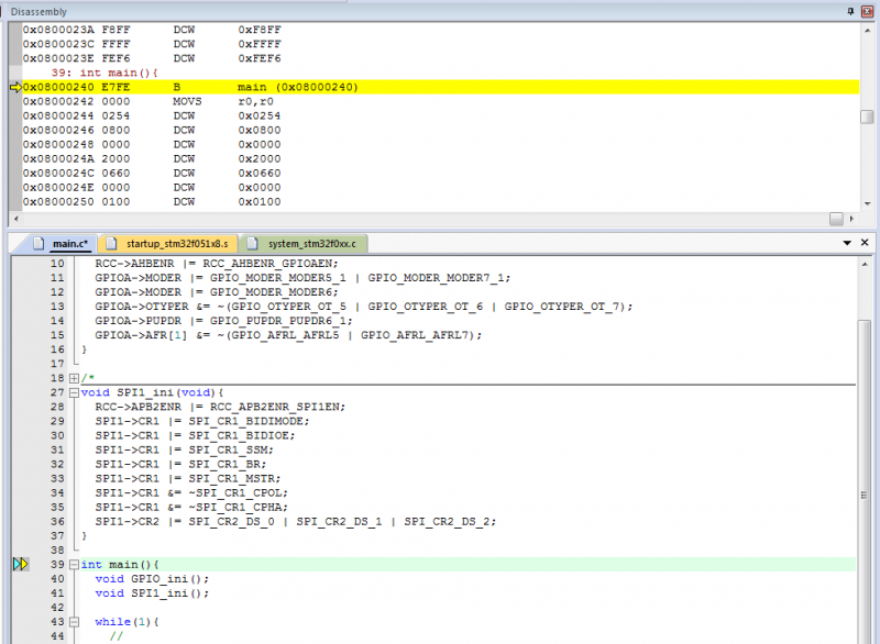

Совершенно неожиданно столкнулся с проблемой, по всей видимости, настроек кейла. Перестал работать дебагинг. Создал новый проект, запускаю дебаг и... ничего. Указатель стоит на функции main() и дальше двигаться не желает:
Делаю сброс, после чего начинается начальная инициализация, которая останавливается на импорте SystemInit и далее так же не движется:
Уже глаз дергается, но понимания где косячу так и нет :dont_know:

А проект собирается с отладочной информацией? Гляньте таб debug в опциях проекта.

Там я все на 10 раз перепроверил уже, в приложении скрин на всякий. Я вот еще что заметил, проблема не только в дебаге - проект собирается, благополучно отправляется в МК, но при этом загруженный в него код не исполняется. В режиме дебага руками потыкал регистры - реагирует адекватно, что случилось?

На втором скрине видно что произошел переход в NMI_Handler.
