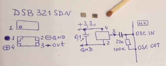

Отлично запускается.
https://img.radiokot.ru/files/149432/3a6xrkponl.jpg
Пробовал и с ТШ sn74lvc1g17 без разницы.
Вход настраивается как для кварца, а не внешнего тактирования.
По рекомендации консультантов ST резистор 250 ком.

Игорь2111, Спасибо, получилось.

При попытке разгона на максим. тактовой (394-408 мгц) может отвалится порт SWD.
Предыдущая залитая прога работает а с СтЛинк не видит МК и не стирает.
Замыкаем BOOT0 на плюс. СтЛинк видит МК стираем и уменьшаем тактовую. Было несколько раз думал окирпичил.

После включения частота гуляет в пределах 0.2 Гц на 5Мгц, это 0.04ppm. При включении дополнительной температурной коррекции - 0.004ppm. TCXO просто запаян на плату рядом с процем без термоизоляции, а терморезистор остался на старом отключенном кварце, есть куда улучшать. Расчет коррекции по двум точкам. Конвейер 6сек с шагом 0.5сек.

Какие коэф. PLL M, N, P ?

Игорь2111,
RCC_OscInitStruct.PLL.PLLM = 5;
RCC_OscInitStruct.PLL.PLLN = 145;
RCC_OscInitStruct.PLL.PLLP = RCC_PLLP_DIV2;
RCC_OscInitStruct.PLL.PLLQ = 4;

По рекомендации из мануала GD для наименьшего джиттера PLL
входная частота на PLL 2 мгц.
Коэф 13, 377, 2.
И отдельное от МК точное питание на ТСХО.
ADP150-3, 3

Игорь2111, Джиттер важен для частотомера с интерполяцией, нам до лампочки, в пределах периода у нас и так фаза гуляет. Отдельное питание можно объединить с VDDA. Проц простаивает и два АЦП свободны, можно осцилл добавить, усилитель уже есть.

Потребление на 377Мгц 150мА, все было хорошо при питании 5в, от лития 3.7в допустимо падение не более 0.1в. Взял три доступных ME6206 и в параллель. Частота TCXO зависит от питания и ушла на 1ppm, пришлось калибровать заново, отдельный стаб имеет смысл и желательно на 3в, а проц на 3.3в.
