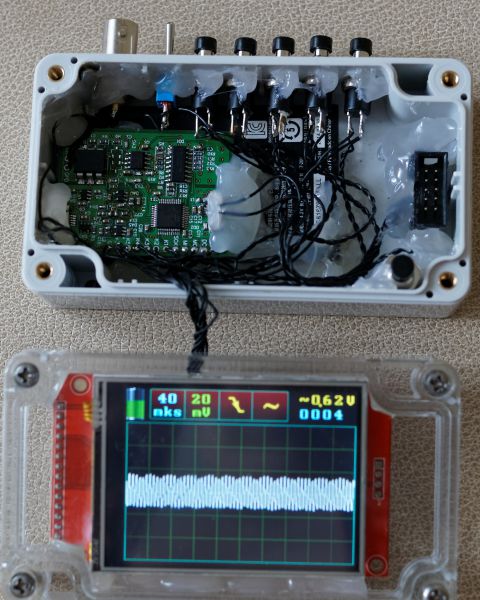

Спасибо за перезаливку, а то мне уже казалось, что я что-то там в папке не догоняю... :)
Будут ли фотки/видео, по шумам, форме сигнала, итп? Спасибо.
 Заголовок сообщения: Re: Народный осциллограф "Мурзик" на базе STM32F303VCT6 - пр
СообщениеДобавлено: Пт май 19, 2017 17:02:42
Зарегистрирован: Пн апр 10, 2017 08:27:23
Сообщений: 39
Завтра вечерком, когда дома буду скину фотки. Если коротко, то диапазоны 20 и 50 мв/дел непригодны, 100мв/дел - шумы заметны, но все вполне опрятно , начиная с 0,2в/дел все отлично. Два нижних диапазона не особо то и нужны, главное что вход состыковывается со стандартным щупом, и таким образом , учитывая делитель в щупе, диапазон выходит от 0.1в до 50в на деление. Ну и вход сопротивлением 1МОм, кроме применения стандартного щупа, позволяет "лазить" почти во все цепи. Считаю для любительской поделки более чем достаточно.

ВОТ

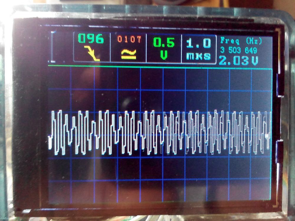

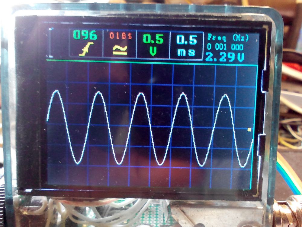

Очередной вариант.
Убрал твердетельник из делителя.
Добавил отображение частоты. Частоту показывает от 10Гц до 3,5МГц.
Улучшил синхронизацию.
Батарейку меряет на РВ0

3,5МГц.jpg [147.04 KiB]

1МГц.jpg [134.71 KiB]
1КГц.jpg [139.34 KiB]
