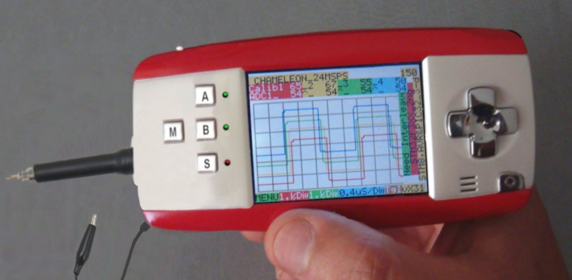

Здравствуйте Уважаемые!
Кто может реально подсказать по вопросу пластикового корпуса?
С учетом, что - Z14 не подходит.
korpus.jpg [34.29 KiB]

ggarry писал(а):
Зря так скептично. Очень интересная тема. Прочитал всю. И скажу, что здесь важен не столько конечный результат, сколько бесценный опыт, полученный в процессе....
Что Вам мешает в свои полста с накопленным опытом за плечами поучаствовать в деле.
Мне то больше на 25-30% и вроде пока не сдаюсь.
Леонид Иванович писал(а):
И получите алиасы. .......
If a signal is sampled at a sampling rate smaller than twice the Nyquist frequency, false lower frequency component(s) appears in the sampled data. This phenomenon is called Aliasing. Hence if the signal is not sampled often enough, information is irretrievably lost.
Если сигнал дискретизируется на частоте дискретизации меньше чем на удвоенной частоте Найквиста, (Шеннона или Котельникова) появляется в выборке данных ложные низкочастотные компоненты, и это явление называется алиасинг (Aliasing). Следовательно, если сигнал «не выбирали с минимально достаточной частотой», его информация безвозвратно теряется. Эта проблема получила название наложение частот (aliasing). Следовательно, если сигнал сменил свой период, уже есть налицо наложение и сигнал безвозвратно потерял свою информативность.
По картинкам, ниже в статье думаю все доходчиво, даже думаю прямо и без перевода всем ясно.
Технология - типа папье-маше для изготовления корпусов
….. из марли и с папье-маше склеить эпоксидной смолой и покрасить.
….. еще из капроновых колгот или тряпок склеить смолой и покрасить.
