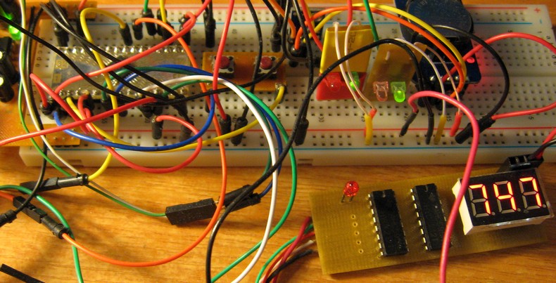

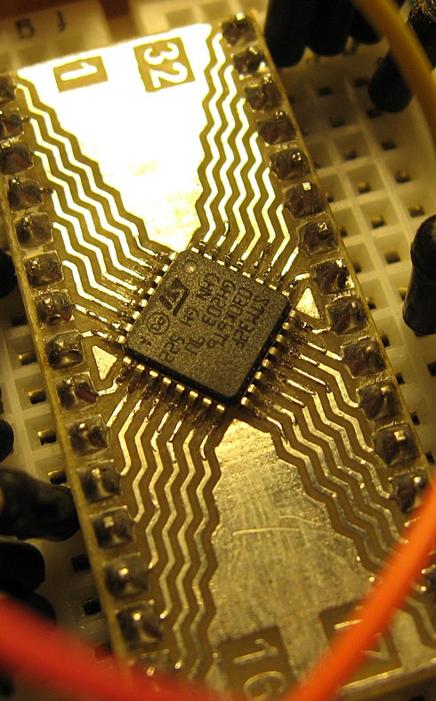

Andrew Martin писал(а):
Очередная демагогия.
Я видел здесь только одного человека, который реально запускал SPI на STM32F030 (это dosikus), остальные только теоретизировали на тему как ДОЛЖЕН работать SPI (как написано в RM я и сам знаю), и не смогли дать НИ ОДНОГО толкового примера.
Потому что баловаться с SPL - это одно дело, а знать тонкости периферии в конкретной линейке - другое.
Хоть демагогия, хоть размагогия. Я тут намедни взялся покурить датчик давления, т.ч. на столе макетка с этим самым STM32F030K6 оказалась как раз кстати. Сейчас специально подоткнул индикатор на двух HC595 через SPI. Работает без вопросов. В чем нечеловеческий подвиг запуска SPI на STM32, никак в толк взять не могу.
IMG_4722.JPG [136.21 KiB]
IMG_4724.JPG [117.54 KiB]
Ну и на кой нужна ваша фотосессия? Пайкой и макетками хвастаетесь? :)))
Код предъявите.
Этим, оказывается, можно хвастаться? Буду знать. А так, что было на столе, то и заснял. Иллюстрация была на тему, что запустить передачу по SPI никаких мегаскиллов не требует.
Код предъявите.
Да какой там, нафиг, код вам нужен? Это код что-ли? Это два оператора присвоения:
