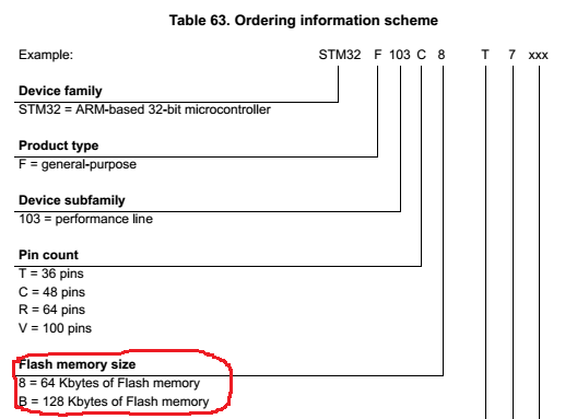

Reflector писал(а):
GFX писал(а):
процедура ручного считывания отнимает 30 кбайт памяти, т.е. половину из доступной, лучше я на ней анализатор спектра намучу или сохранение на флешку скриншотов, а тут такая подстава. свободно памяти 2.4 кбайта, это только на исправление косяков можно сказать.
Кстати, у F103С8 флеша 128К, а не 64, хотя не везде можно получить к ней доступ. Родная утилита для ST-Link нормально шьет, в VS выдает ошибку и через интерфейс OpenOCD и через Texane ST-Link, а J-Link и в студии нормально работает.
Вот это интересно, т.е. программу собираем для мк STM32F103СB, чтобы ошибки по памяти не было, а потом тупо пытаемся залить в МК с заявленными 64 кбайтами 128? Где можно об этом почитать, выглядит загадочно :shock:
В документации есть глава "Device overview", там все подвиды мк сведены в таблицу и сгруппированы в том числе по объему флеша и RAM. Например, у меня есть F103VC, в таблице он в одной группе с 103VD и 103VE, в таком случае обычно(может и всегда) все эти 3 мк есть 103VE, т.е. самый старший из них. Реально у 103VC в 2 раза больше флеша и на четверть больше RAM. F103C8 в таблице рядом с F103CB и они оба F103CB. F407VE рядом с F407VG и они оба VG. Так под F407VG прогу и собираем, главное подобрать правильные настройки программатора или его самого, иначе придется шить отдельной утилитой, что не так удобно. Еще есть и более экзотические варианты, у того же F030 не только в 2 раза больше памяти, но еще есть 32-ти битный таймер и по сути он F031. У F101 есть USB и т.д. :)
GFX, по количеству тактов на команду, может Вам будет интересно вот это. Как раз с этим МК тест делал.

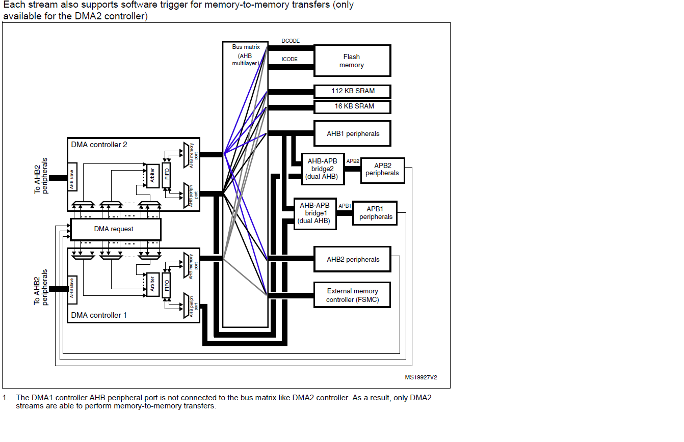

У меня и STM32F407 при программном за 4 такта шпарит (теже 2 команды он выполняет за 4 такта, а не за 6, это для тех, кто думал скорость на ассемблерных командах мерить), а по ДМА за 6!
Тоже в 1.5 раза оно медленнее, в режиме мем то мем по крайней мере, а в других оно не завелось.
Скриншот 2016-09-03 00.11.54.png [37.04 KiB]
GFXscope :roll: uRLC :roll: nRLC :roll:
Не подтверждаю. Последовательность вот таких команд
Код:
asm("LDRB R0, [R1]");
asm("STRB R0, [R2], #1");
выполняется за 14355 тактов, DMA отрабатывает за 14383, разница в одну сотую такта... Итого 4 и 4, как в статье и написано.

4. у stm32f4xx 6 тактов на мем то мем, точно в m2m, p2m не заводится(вроде и не должен работать, gpio не поддерживается),
Читайте референс. В stm32f4xx два ДМА. Один работает с ЖПИО, другой - нет. Это связано с распределением шин.
у stm32f0xx 6 тактов с p2m.
И ваще. Это от Трэвора Мартина (Trevor Martin) для М3. Для других семейств принцип тот же.
Each DMA transfer is made up of four phases: a sample and arbitration phase, an address computation phase,
bus access phase and a final acknowledgement phase. Each phase takes a single cycle, with the exception of the
bus access phase.

ДМА2 только может работать в режиме мем то мем.
dma.png [96.42 KiB]
Ну да, у меня там и assert стоит на всякий случай :)
