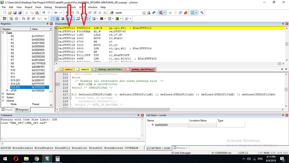

Я тут решил покопаться в дебаггере, понять все. Из знакомых понятий только "копаться" - я же могильщик...
Так вот обьясните пожалуйста, что такое я пометил двумя стрелками. С остальным, вроде как, разбираюсь. Распечатал вот кода асм..
И что подразумевает комментарий в первой строке?
Добавлено after 13 minutes 44 seconds:
хотя нет. Ни хрена не понимаю я кроме команды "загрузить - LDR"

левая стрелка - адрес команды в памяти, правая - опкод, грубо - представление команды в бинарном виде, как оно и есть там внутри процессора. Комментарий - что будет записано в регистр
