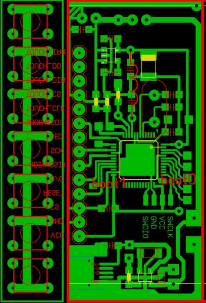

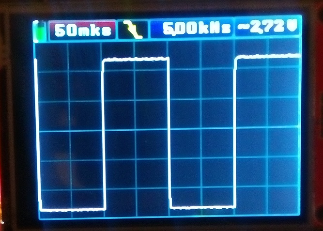

STM32F103 без вх цепей,замер от внутреннего генератора
Отчего могут быть шумы? сравниваю с этим фото http://cvs.aiq.ru/stm32f103-2_2/images/100kHz_5mks.png ,там все ровненько а у меня шум
дроссель пробовал 2,2 10 и 100 мкгн-не помогает
и что за индуктивность L2 0 мкгн?я соединил напрямую с минусом
скрин платы ниже
http://img.radiokot.ru/files/111886/med ... bk2om1.JPG

какого рода шумы?

вот,фотоаппаат не рядом,с телефона

ОУ на входе как повторитель поможет?
Подал синус,там вообще кошмар...
Поможет, конечно. Из простых решений еще можно VDDA запитать от другого LDO, тогда шумы от мк будут поменьше, тем более насколько я помню Fusion даже при работе с DMA проверяет флаг, а не усыпляет мк.

победил...шум есть но почти не заметен,буду ваять входную часть
LCD был запитан от того же стабилизатора LP2985 что и мк,запитал LCD от аккумулятора и шумы значительно уменьшились(на плате LCD есть свой стаб 3 в)
