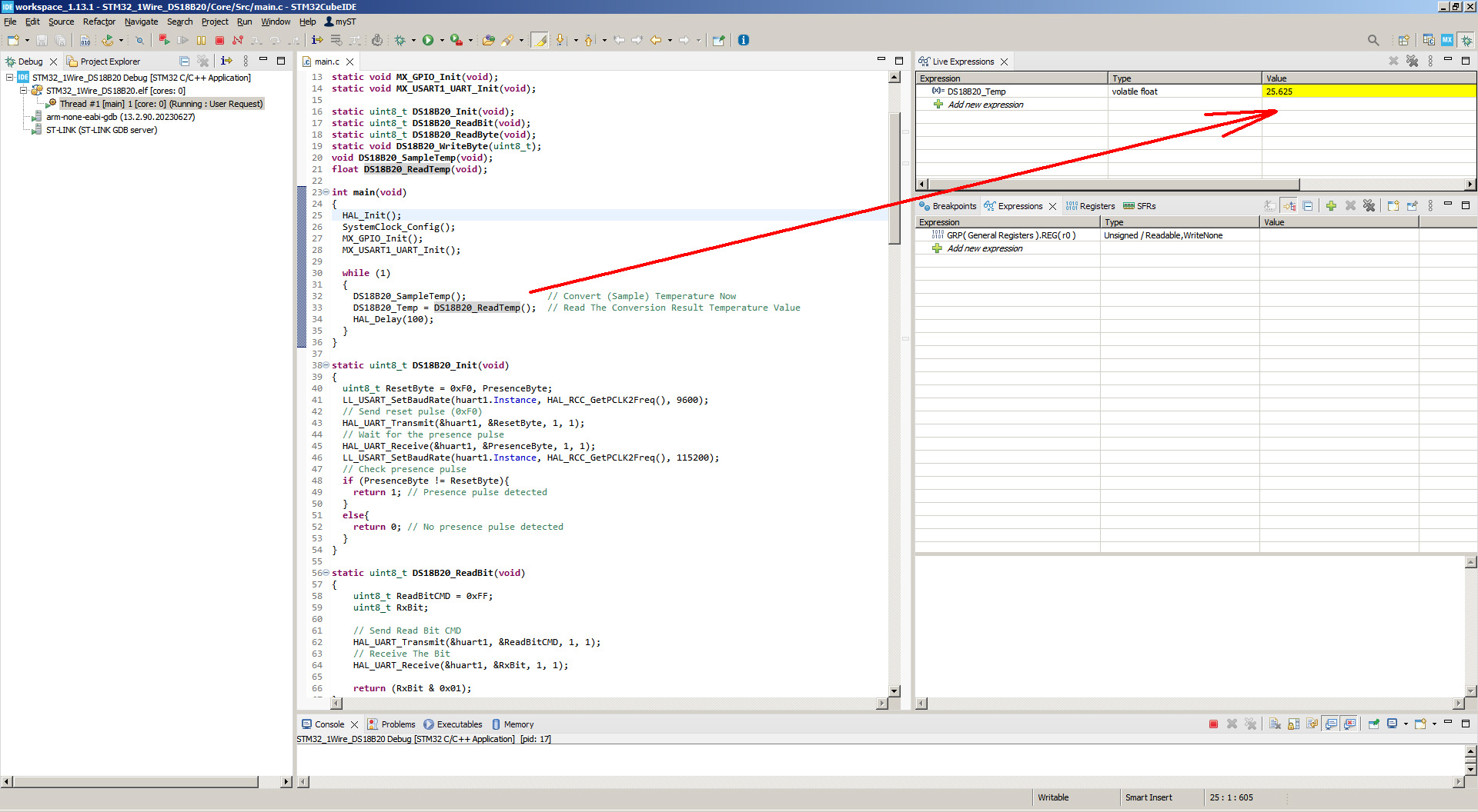

Вариант: использование UART (Single Wire, Half-Duplex) на 9600 и 115200 bps.
Идея: STM32 1-Wire (One Wire) Protocol + DS18B20 Code Example
Это довольно подозрительная статья. В коде после старта преобразования сразу же считывается результат, хотя известно, что 12-битное преобразование занимает до 750 миллисекунд. Да и побитовое считывание с активным использованием ядра такая себе автоматика. Ногодрыг, только в профиль. Это уж не говоря, что HAL_UART_Transmit -- блокирующая функция, где процессор тупо молотит циклы, ожидая флага от юсарта. Я немного другим интересуюсь: мне нужно получать данные с ds18b20 минимально отвлекая ядро.

Подозрительно или нет для вас, работает. И это не мешает менять то, что вам не нравится.
5 минут на включение, компиляцию и тестирование. Результат комнатной температуры - в Live Expresion.

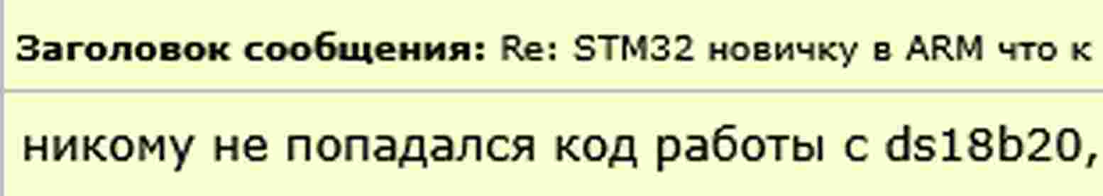

enlarged.jpg [11.98 KiB]

вы правы. надо было покрупнее:a5021,
Согласен. Вам следует читать внимательней.

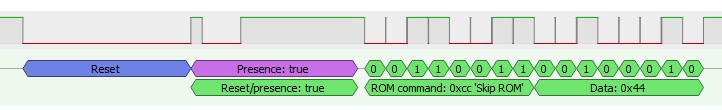

никому не попадался код работы с ds18b20, чтобы по максимуму в железе и без софтовых ожиданий/прерываний/ногодрыгов?
в теории это выглядит так - аппаратный слот модулем сравненія таймера, чтение модулем захвата другого таймера. гдето даже пример попадался.
а почему другого? в таймере может быть несколько каналов и для каждого можно выбирать режим независимо от других. одним каналом семплы нарезаем, другим захват делаем. на такой код я и хотел поглядеть.
Добавлено after 3 hours 7 minutes 43 seconds:
В STM32 нет схем формирования импульсов для OW, поэтому что вы там собрались использовать- не понятно.
Собрались использовать схему с открытым стоком и подтягивающий резистор, аккурат, как написано в наставлении о караульной службе. В общем, пока суд да дело, я набросал секвенсор из одного таймера и одного канала дма.
логика работы: таймер стартует, выход канала в ноль. так начинается reset pulse. регистр ccr содержит значение 480. совпадение перещелкивает выход и дергает канал дма, который грузит в регистр сравнения время следующего переключения и т.д.
вот такая последовательность полностью формирует всю циклограмму для старта преобразования:

а вот такое наблюдается на выходе канала:
CropImage.jpg [20.67 KiB]
