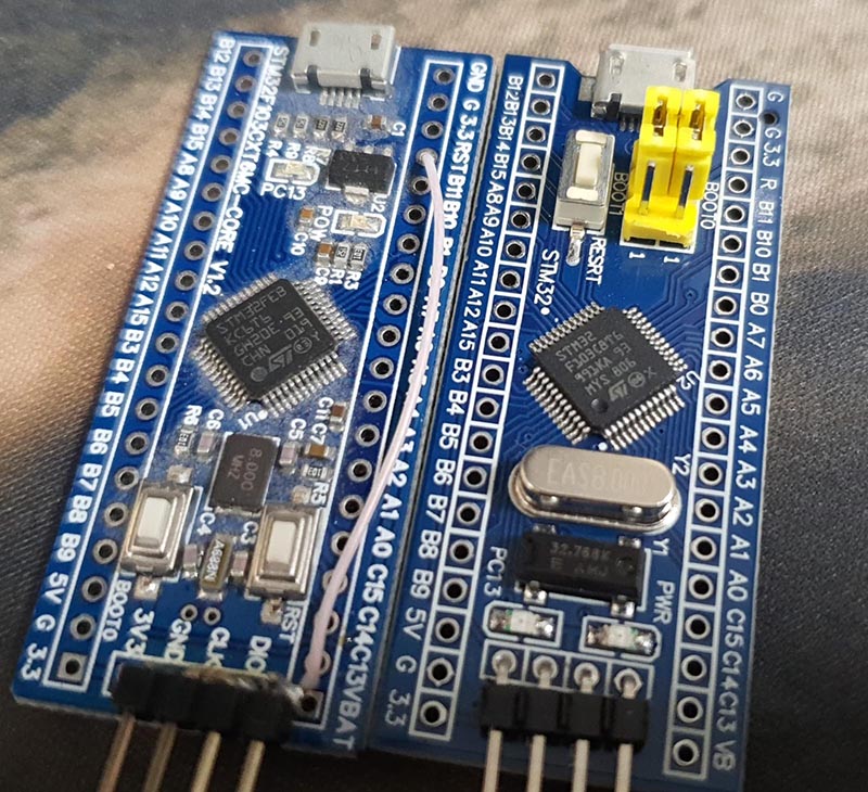

Странно китайцы с названиями заморачиваются. Получается, "421" у них - тоже Cortex-M0?
А как вам мимикрия, вроде STM32FEBK вместо STM32F103?
После подпаивания сброса OpenOCD его видит как 103.

это перевод от 19-го года вроде. и там речь шла о gigadevice (gd32). а мы говорим о Artery.

Я все-таки подожду честных отзывов. И если окажется, что прямо вообще один-в-один (т.е. не придется переделывать стартап, заголовочные файлы и тонну сниппетов), можно будет переходить.
А пока - я уже говорил: st-flash не понимает их идентификатора и не может прошить. Возможно, если "пропатчить" и выдать за STM32 этот идентификатор, оно и заработает, но мне на такие эксперименты время тратить не хочется.
Да и запасов STM32 у меня вполне прилично, чипов триста всяких разных, если не больше. Разве что F303 еще побольше прикупить бы. Да исследовать более детально G и H серии, особенно последнюю (правда, там вроде как USB OTG - т.е. все равно придется переделывать USB-сниппет): вдруг там есть что-то интересное. А мне, например, не хватает наличия у МК хотя бы пары десятков таймеров, чтобы 8 были с ШИМ и 8 с "режимом энкодера" (соответственно, корпус будет или 100- или даже 144-ногим; но это не страшно: на пайку 144-ногого я трачу максимум 20 минут).
боюсь, что придется писать драйвер работы с флеш-памятью чипа, при полной отсутствии документации для этого дела :)
в Linux Artery прошиваются через: 1)JLink, 2) openocd 3) pyocd
если нужно один в один, то следует брать stm32, полагаю это очевидно даже ребенку :)

JackSmith, ну, если openocd прошивает, то и st-flash, наверное, сможет. Ну или можно просто одну строчку поменять в Makefile, и тоже openocd прошивать (все-таки, в те редкие моменты, когда мне нужна внутрисхемная отладка, я запускаю сервер gdb на openocd, а не на st-util.
Ну так выше было сказано, что "артери" - прямо точный клон STM32 по прошивке…
та самая сточка:
Код:
/opt/openocd_at32/bin/openocd-at32 -s "/opt/openocd-at32/share/openocd/scripts"  -f interface/stlink.cfg  -f target/at32f403axx.cfg -c "init" -c "reset halt" -c "flash write_image erase blink.bin 0x08000000" -c "reset" -c "exit"
openocd нужно брать отсюда https://github.com/ArteryTek/openocd
ps прошивка через st-link
на изиэлектрониксе пишут:
По AT32F421k8T7 как замена STM32F030K6T6
Запаяли образцы в наши изделия.
Программатор ST-LINKv2 (и ПО ST-Link Utility) с ними отказался работать , т.к. ID-CODE в регистрах DUBUG модуля имеет другое значение или расположен по другому адресу (для СМ0).
Пришлось применять программатор AT-LINK и ПО этого программатора.
Заливка готовой прошивки (.нех файла ) от проекта для STM показала неработоспособность нашей прошивки для STM
Изучение RM (reference manual) показало, что некоторые модули совсем или неполно совместимы с регистрами модулей STM. ЭТО
USART, ADC, SPI. Базовые адреса модулей и вектора прерываний те же, а регистры модулей отличаются. Для SPI всё совпадает кроме 16 битного режима.
В USART AT нет регистра и прерывания по таймауту (применялся для обнаружения конца MODBUS пакетов) Пришлось для этой цели задействовать дополнительный таймер.
Совпадают (или имеют несущественные для наших проектов- помечены*) следующие модули:
GPIO* - отличия в OSPEEDR – у АТ нет скорости M- средней. У STM 00=L; 01=M; 11=H У AT 00=L; 01=H; 11=L. Для нас несущественно
RCC*- У АТ есть больше значений для управлениями частотами PLL до 300Мгц. В пределах 48 Мгц всё совпадает. Поэтому стартовая функция CMSIS system_stm32f0xx.c для STM работает штатно в АТ.
SYSCFG* (CR1 bits 0&1) управление переносом таблицы прерываний в STM (CM0) пишется и читается. В АТ(СМ4)- только читается. Перенос в АТ возможен через SCB_VTOR (есть в СМ4 и нет в СМ0). Управление EXTI полностью совпадает.
SysTick, NVIC, WDT, TIM3, TIM6,Tim7, TIM14, TIM16, TIM17- отличий не нашел (не пришлось что-то менять в проекте для STM32F030K6T6).
Ядро СМ4, включая системный таймер и прерывания работает с прошивкой для СМ0 без нареканий.
Если в проекте не применяются USART, ADC, SPI (16 битный режим) то возможно прошивка для STM заработает на АТ без доработки (прошивать правда придется родным АТ-Link или J-Link программаторами)
Удалось у АТ найти недокументированную возможность для определения при старте прошивки где она работает? В STM или АТ? Далее запоминаем где работаем и при работе с USART, ADC, SPI работаем с регистрами STM или AT. В Результате удалось разработать универсальную прошивку для наших изделий, которая работает одинаково с AT32F421k8T7 и STM32F030K6T6. Компилировался универсальный проект в KEIL CMSIS (без CUBE и HAL) для STM32F030. Для работы с регистрами АТ создал .h файл описания регистров и битов для АТ USART_AT, ADC_AT, SPI_AT.
Недокументированную возможность следующая:
ID-CODE в СМ4 читается в регистре которого нет в СМ0. DEBUG_IDCODE (адрес 0xE0042000) . Чтение в СМ0 приведет к ошибке.
У СМ0 ID-code читается в DBGMCU->IDCODE (адрес 0x40015800), Для STM030 значение с маcкой 0xfff равно 0x444. Этот адрес в доке у АТ написан как резервный, Но реально там читается без ошибки копия адреса 0xE0042000, те тот же ID_CODE.
вроде бы выходит, что можно взять проект от F030 и минимальными правками адаптировать его для F421. я пошел чуть другим путем и дописал в стиле CMSIS (китайцы почему-то от него отказались) необходимые дифайны, оставив китайские названия регистров:
