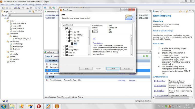

приобрел F3 discavery, запутался с софтом, посоветуйте в чем писать. Какое IDE + компилятор и все нужное для отладки?. Скачал кукокс но там нужного камня нет. Скачал библиотеку с сайта ST, положил в папку библиотек у кукокса. Семейство камней есть а выбора модели нету.
1) Стоит ли писать в кукоксе или нужно еще что то куда-то скопировать чтобы появился выбор камня?
2) Заменить кукокс на эклипс и танцевать с бубном вокруг эклиса?
3) Все это фигня и есть нормально ломаные IDE для ST32F3 cемейства?
Вопщем запутался :(
На данный момент окно выбора выглядит так Изображение

все эти кукоксы и прочие - ненужная фигня.
для работы достаточно голого Эклипса с CDT плагином (а именно опцией GCC Cross-compilation).
тулчейн - бесплатный Codesourcery.
тип контроллера задается в опциях компилятора (Cortex-M0/M3/M4).
поддержка конретного камня - в библиотеках от производителей (ST StdperiphLib для STM32F1/2/3/4).
количество памяти для конкретного камня задается в скрипте линкера.

Cпасибо за ответ.
Еще может ктонибудь напишет как весь програмный пакет собрать и поставить? С каких сайтов и в какой последовательности.
Еклипс скачал. Sourcery G++ Lite это скачал и поставил как тут написано http://ziblog.ru/2011/01/06/pervyiy-sta ... ast-2.html
Сейчас пытаюся вот это прикрутить http://we.easyelectronics.ru/STM32/otla ... segcc.html Заполняю поле work with и не находит :( .

У ZiB'а вручную, что не всем подходит из за лени.
Читайте . Выложил в pdf . Ссылки на оригинал присутствуют .
http://kazus.ru/forums/showthread.php?t=105029
