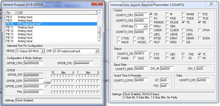

А теперь на счет USART-а. Вот мой алгоритм, может я что забыл?
1. В APB2 включил тактирование PORTB (На нем USART 3 весит).
2. В APB1 включаю USART3.
3. Настраиваю PB10 (TX - выход) на тяни-толкай с масимальной частотой и PB11 (RX - вход) для переферийных устройств без подтяжки (но не для АЦП).
4. Выставляем скорость USART.
5. Включаю USART и прием-передатчик.
После настройки, но перед посылкой байтов регистры имеют следующие настройки:
APB1:2:
APB.jpg [101.68 KiB]
Порт B и USART:
P and USART.jpg [162.44 KiB]

Здесь я жду пока флаг TXE будет = 0, но он всегда = 1! То, что я получаю правильные данные - подтвержденная информация, в отладчике USART показаны, какое значение имеет каждый бит. Вот измененный проект. Получается бесконечный цикл считывания бита TXE.

Изменил, теперь ждет, пока TXE станет = 1, после посылает пакет. Но есть одно НО. При загрузке нового пакета в USART3_DR, ни TXE, ни DR не меняются. Вот измененный проект.

При загрузке нового пакета в USART3_DR, ни TXE, ни DR не меняются. .
Чем смотрим ? Дебаггером ? :))) Ну, ну...
Лучше выталкивай строку в цикле через паузу. И смотри на терминале.
Да, пока что в симуляторе. Жду, пока приедет вышеупомянутый МК и я впаяю его в свою отладочную.
